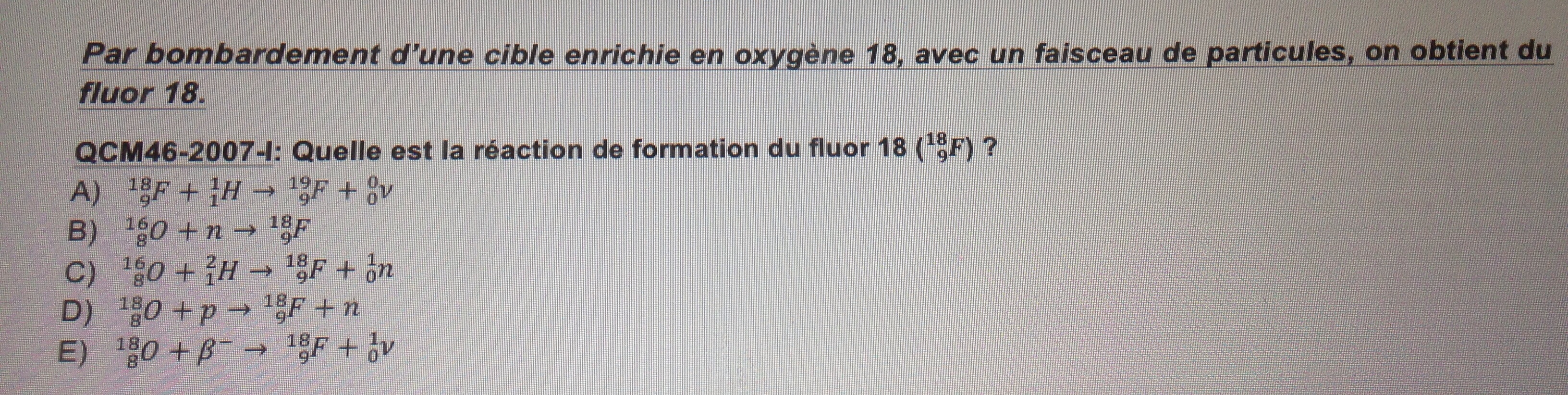

Bonjour !! Au niveau de ce qcm (je vous le mets en pièce jointe) je ne comprends pas pourquoi la D est vraie ?
Selon moi c'était la E... :/
Merci d'avance !!

E pas possible car B- c'est Z=-1 et A=0 donc on aurait pour les Z des réactifs 7 et A= 18 et pour les produits z=9 et A= 19 IMPOSSIBLE car loi de conservation du nombre de masse. Bon ba pour la D c'est le même principe (tu n'es pas obligé de regarder Z seulement A suffit mais c'était pour que tu puisse comprendre) sauf que c'est VRAI.

SALUT! bonne réponse de umoteck merci à toi ! bonne soirée :)
