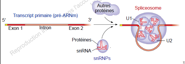

Hey 37 pourquoi pas bcd? car le prof poly 1 diapo 72 dit :.Le complexe enzymatique qui assure l epissage = spliceosomes : il est forme par les ribonucleoproteines u1 , u2 , u4 , u5, u6
=> assemblage proteines / petits arns nucleaires (snrna correspondants
Apres est ce que le prof parle d epissage d arn messager en general ? Parce que je pense qu en qcm il aurait precise arn messager mature ou pre arn messager sil faisait la distinction c est ambigue..
Sinon pour le reste je suis oki :)

Messagepar rafraf06 » 30 Déc 2014, 14:31
+1 pour le BCD. Le fait que ca soit exprimé sans détail peut faire penser au pré-messager tout comme au mature …

Messagepar Ceyy » 01 Jan 2015, 14:45
Yooo ! Quand j'avais dis BCD sur le mini-chat, les gens présent étaient pas d'accord avec la D (histoire de traduction toussa toussa) du coup je l'ai retiré mais il semblerait qu'ils se sont trompés donc finalement ce serait BCD :P

D = faux :arrow: les ARNsn interviennent bien dans l'épissage mais du transcrit primaire ou pré ARN messager, j'ai longtemps hésité mais cette diapo confirme cette version :
Toutes les modifs co-transcriptionnelles se font sur le transcrit primaire ( coiffe + épissage + ajout queue poly A ). Alors que l'unique modif post-transcriptionnelle abordée qu'est l'édition se fait sur l'ARNmessager mature. Je l'avais dis dans un post ou dans une des corrections des tutorats je sais plus. Ça ressort dans la fiche 1 page 9/10.

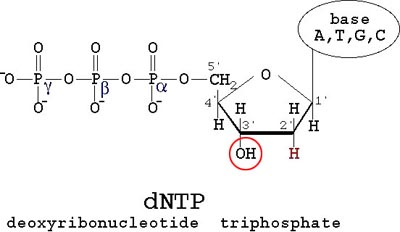

Pour l'item B du 38 on est sure qu'on peut parler d'une liaison 3' 5' phosphodiester dans le cas d'un dNTP vu que le sucre est relié ici à un unique phosphate en 5' ? Le carbone 3' étant libre j'aurais cru que cette liaison n'apparaissait que pour un polymère de dNTP :beat-up:
