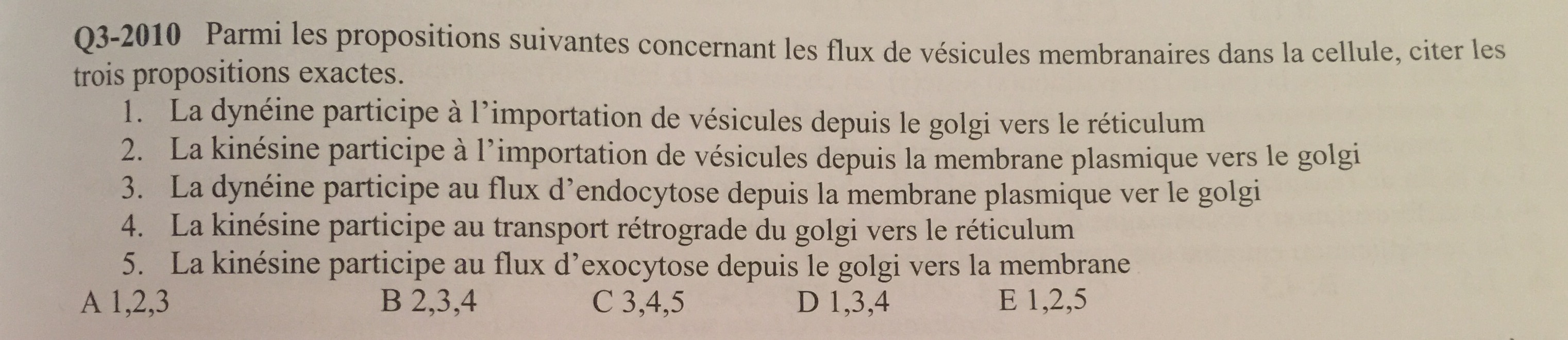

Messagepar Clemsou34 » 12 Déc 2015, 17:14
Vous mettriez quoi à ce QCM ?
Merci :)

C !!! Le golgi est entre le RE et le centrosome en fait du coup ca change tout, levure avait fait un récap sympa l'an dernir mais je le retrouve pas :(

La correction des anathèmes indiqué C aussi :)
Mais moi je ne comprends pas du tout ! :disapointed:
J'avais mis 1,3,5
Du coup pourquoi la 1 est fausse ? Vu que la dyneine fait un trajet rétrograde elle va d'abord voir le Golgi puis le RE non ?
Comment ca le Golgi est entre le RE et le centrosome ? 0_o
Et la kinésine fait un trajet antérograde non pour l'exocytose ?
Merci :D

Messagepar Clemsou34 » 12 Déc 2015, 19:13
Ohhh super ! :D :clap: :in-love:
Je n'avais jamais vu les choses comme ça avant :P
Merci : :) :
