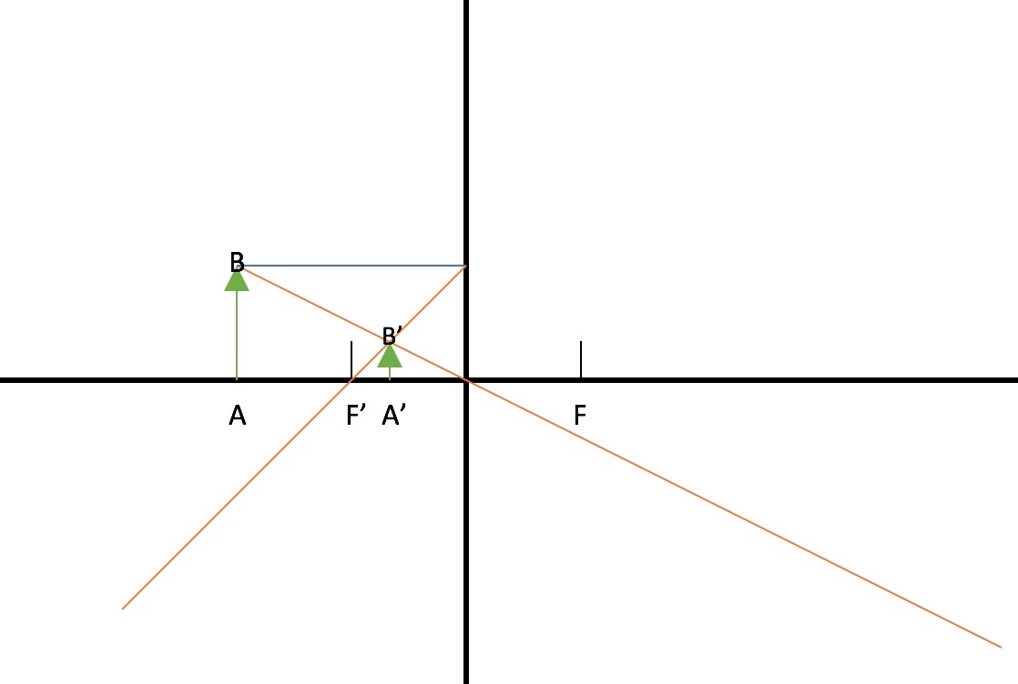

Je comprend pas pk dans le qcms 2 roneo 3 l'item " le foyer objet est a gauche de la lentille " est comptez faux ? Merci de m'eclairer ???

Salut c'est une lentille divergente du coup les foyers image et objet sont inversés
La seule chose qui reste constante c'est le fait qu'un objet à gauche du système est réel et une image à droite est réelle elle aussi
A voir avec un tuteur mais voilà ça me parait etre ça !

Alors le but de ce QCM c'est bien de déterminer si ta lentille est divergente ou convergente ! Donc si tu traces tes traits à partir de ce que tu as sur l'image tu trouves un truc comme ça:
Du coup on a bien une lentille DIVERGENTE, ce qui fait que ton foyer objet est à droite et ton foyer image à gauche ! C'est une caractéristique hyyyyyper importante ! ++++
Bon pour toi ? :party:
