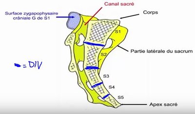

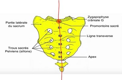

Il parle dans ce cas là d'une vue latérale du sacrum particulière qu'on appelle coupe médio sagitale car on va couper sur l'axe médian le sacrum afin qu'on puisse voir le "milieu" du sacrum . Pour que tu puisses mieux visualiser je te mets ici deux schémas : Sur le premier on voit le sacrum de face et je t'ai dessiner en rouge l'axe sur lequelle on va COUPER le sacrum (comme si tu avait une pomme devant toi et que tu lui donner un coup de couteau droit devant toi pour la couper en deux )
Vue ventrale du sacrum
Enfin sur celle-ci qui représente le sacrum de profil après avoir été coupé, on imagine en bleu ici qu'on peut voir les DIV qui non pas totalement disparu lors de la fusion des corps vertébraux sacrés:
Coupe sagitale du sacrum
Voilà j'èspère que tu visualises mieux :)
