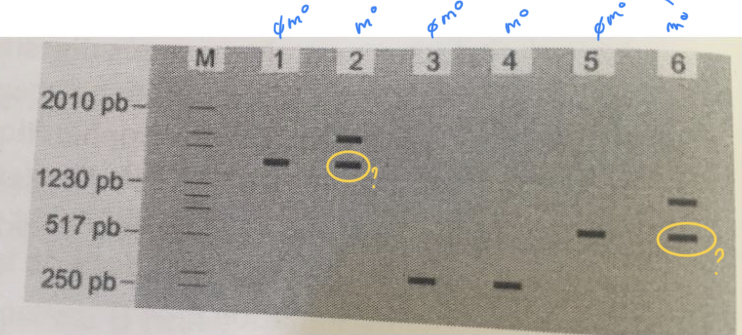

Messagepar Manon.vhrl » 10 Avr 2021, 14:40
Hello
Je comprends pas trop pourquoi il y a 2 traits sur l’électrophorèse quand la mutation à un effet sur épissage.
Ce que j’ai compris: si il y a un effet s’est qu’un morceau d’intron s’est rajouté ducoup la région amplifiée migrent moins, ce qui correspond au trait du haut.
Mais ducoup le 2ème c’est quoi ? Une comparaison pour quand il y a pas la mutation ? Mais ça on le voit déjà sur la piste 1 ou 5. 0_o

Messagepar TriPhosphatE » 11 Avr 2021, 14:38
Coucou :D Si tu regardes attentivement l'énoncé tu remarques qu'on parle d'une mutation hétérozygote. Donc un allèle sain et un allèle muté.
De plus la piste 1 représente la région non muté avec la même PCR que la piste 2. Donc tu vois que le fragment en dessous fait la même taille que celui de la piste 1 ce qui veut dire que ce fragment représente l'allèle sain. Et l'autre fragment plus haut représente l'allèle muté :wink2:

Messagepar Manon.vhrl » 11 Avr 2021, 17:55
Ha je comprends, j’avais pas interprété comme ça merci ☺️
