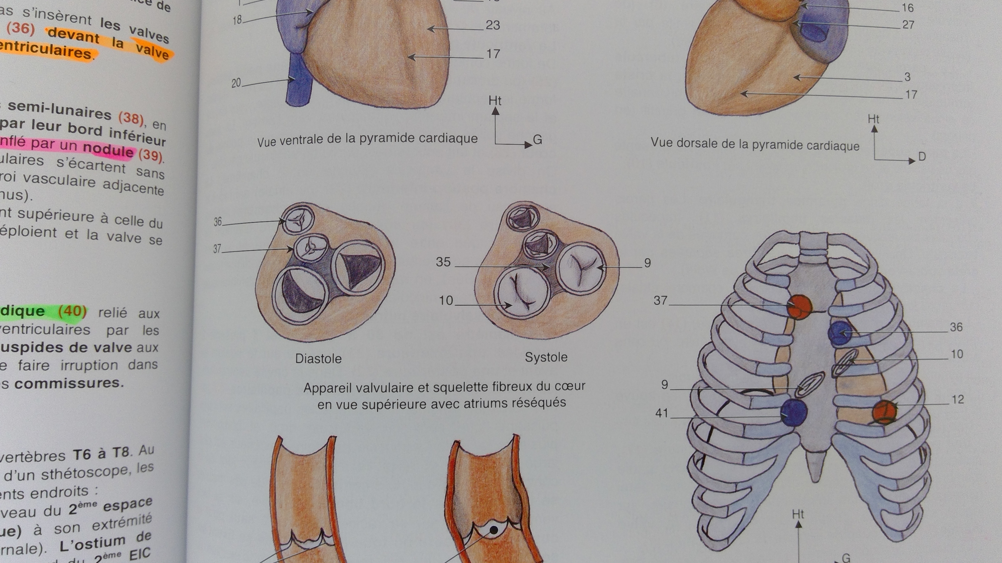

QCM 8-2016 : Sur une vue supérieure du cœur, atriums réséqués, montrant le squelette fibreux du cœur, on constate que :
A) Le tronc pulmonaire est en avant du tronc aortique
B) La valve sigmoïde aortique présente 3 cuspides
C) La valve sigmoïde pulmonaire présente 2 cuspides
D) La valve atrio-ventriculaire mitrale se trouve en avant de la valve sigmoïde pulmonaire
Salut ! à propos du QCM ci-dessus, item A
Il est compté vrai mais je ne comprends pas trop pourquoi ? on nous dit bien que l'artère pulmonaire est comprise entre l'aorte (devant) et la bronche pulmonaire (derrière), ainsi j'en déduirais que le tronc pulmonaire se trouve en arrière du tronc aortique, non ?
merci d'avance pour l'explication <3

Salut Anis, regarde ce que j'ai trouvé sur le bouquin du BOSS:
Mais je me rajoute car sur certains de ses schémas, Baqué (notamment en vu antérieur) se contredit et place l'origine de l'aorte en avant de la pulomnaire!
Est-ce normal?
Merci

C'est pas mon cours, mais je sais pas si vous allez avoir une réponse...
Du coup oui, le tronc pulmonaire est bien en avant de l'aorte :wink2:
Le tronc c'est vraiment à la sortie du coeur, avant la division en artères pulmonaires droite et gauche.
Pour les schémas en coupe, le 36 correspond à la valve pulmonaire et le 37 à la valve aortique :wink2:
Plein de courage :coeur:
