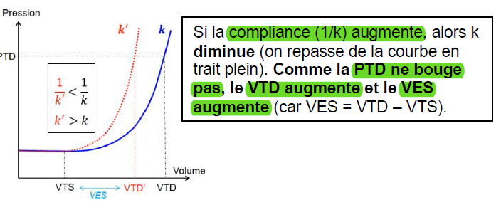

C) A pression télé-diastolique égale, une augmentation de la compliance du ventricule entraîne une augmentation du volume télé-diastolique de ce ventricule
:arrow: Vrai
D) A pression télé-diastolique égale, une augmentation de la compliance du ventricule entraîne une augmentation du volume d'éjection systolique de ce ventricule
:arrow: Vrai
Pour l'item C et D je te joins une capture d'écran de la ronéo de l'année dernière (ce qui est surligné en vert)
