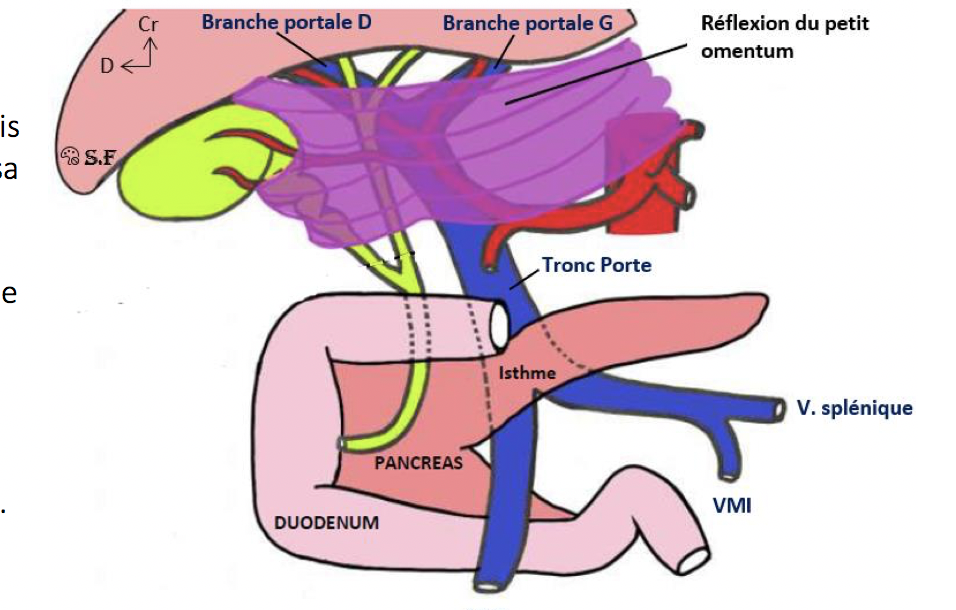

J'avais juste une petite question par rapport à l'item C du qcm 18 :
"A propos de l'appareil digestif...
C) La VMS passe en avant du processus uncinatus avant de passer en arrière de l'isthme pour former le tronc porte" (VRAI)
Je voulais juste savoir qd est-ce qu'on nous dit dans le cours qu'elle passe en avant du processus uncinatus ? Parce que j'ai cherché dans la ronéo et j'ai pas trouvé...
Merci d'avance :D

En effet ce n'est pas dit textuellement mais tu le retrouves dans les schémas . Le professeur Baqué aime bien interroger les deuxièmes années sur ces notions donc pourquoi pas vous...

Okk j'avais pas fait le lien avec le schéma... Merci beaucoup :)
