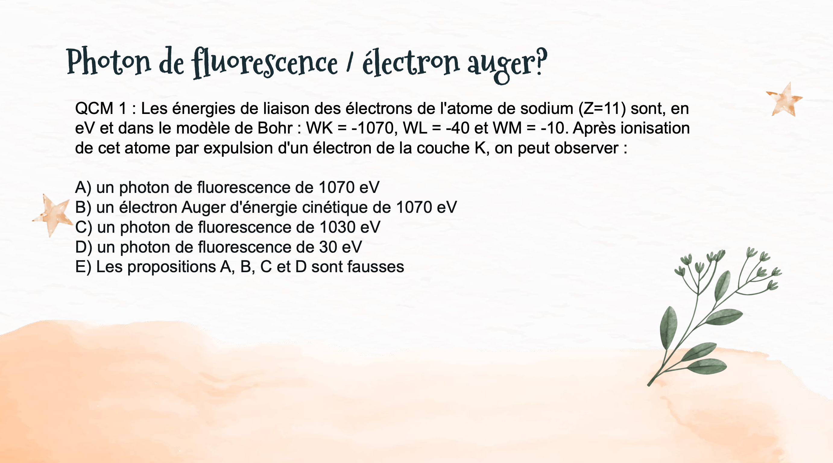

Je voulais savoir combien il y avait au total de possibilités pour ces calculs là quand on a trois couches K,L,M.
J'ai du mal à savoir jusqu'à où s'étendent les possibilités et ce qu'on a pas le droit de faire ou non. Ici, la A, B et D sont comptés justes.
Avec ionisation d'un éléctron de la couche K, on a une case vacante sur celle-ci.
On a donc plusieurs possibilités:
1) Un électron venant de l'extérieur peut combler cette case directement, aavec soit l'émission d'un:
- photon de fluorescence (1070 eV)
- photon d'Auger atteignant un électron sur la couche L (1060 eV)
- photon d'Auger atteignant un électron sur la couche M (1030 eV)
2) Un électron peut venir de la couche L pour combler la case vacante sur la couche K, avec soit l'émission d'un:
- photon de fluorescence (1030 eV)
- photon d'Auger atteignant un électron sur la couche L (990 eV)
- photon d'Auger atteignant un électron sur la couche M (1020 eV)
Est-ce qu'un électron de la couche M peut directement combler la case vacante de la couche K, sans passer par la couche L? Et si oui quels sont les photons de fluorescence et d'auger qui peuvent être émis dans ce cas là?
Est-ce qu'ensuite, pour répondre à ce qcm, il faut prendre en compte le "remplissage" de la case vacante sur la couche L? Je pense que oui parce que sinon comment on pourrait arriver à la réponse D, mais pas sûre.
2) Pour combler la case vacante crée sur la couche L, un électron venant de l'extérieur peut venir, avec soit l'émission d'un:
- photon de fluorescence (40 eV)
- photon d'Auger atteignant un électron sur la couche M (30 eV)
4) Pour combler la case vacante crée sur la couche L, un électron venant de la couche M, avec soit l'émission d'un:
- photon de fluorescence (30 eV)
- photon d'Auger atteignant un électron sur la couche M (20 eV)
Déjà je sais pas si tout ce que je raconte est juste et si il faut prendre tout ça en compte pour répondre à ce qcm. Et j'ai peut-être oublié certaines possibilités.
en faite ma vraie question, c'est combien y a t-il de possibilités au total quand on a un retour à l'état fondamental après une ionisation d'un électron de la couche K.
Merci d'avance pour la réponse. :coeur:

Slt Iris, alors j'ai déjà répondu à ce type de question donc je te laisse le lien https://www.carabinsnicois.fr/phpbb/viewtopic.php?f=3735&t=169790.
Mais je vais le faire aussi avec cet exemple
Avec 3 couches il y a 6 possibilités de photon de fluorescence quand il y a une ionisation de la couche K :
1 Revient directement sur la couche K (1070 eV)
2 Revient directement sur la couche L (40 eV)
3 Revient directement sur la couche M (10 eV)
4 Passe de la couche M à K (1060 eV)
5 Passe de la couche M à L (30 eV)
6 Passe de la couche L à K (1030 eV)
Les photon de fluorescence peuvent toucher un électron sur une couche plus EXTERNE ce qui donne :
Photon 1 peut taper un électron de la couche L ou M (1030 eV ou 1060 eV)
Photon 2 peut taper un électron de la couche M (30 eV)
Photon 3 NE peut PAS taper d'électron car il n'y a pas de couche derrière++
Photon 4 peut taper un électron de la couche L ou M (1020 eV ou 1050 eV)
Photon 5 peut taper un électron de la couche M (20 eV)
Photon 6 peut taper un électron de la couche L ou M (990 eV ou 1020 eV)
PS: il n'y aura JAMAIS d'électron Auger provenant de la couche K
Il y a une phrase que tu as dit et je ne sais pas si tu l'as bien comprise donc je vais t'expliquer comment je raisonne mais ce n'est pas expliqué par le prof donc ça ne tombera pas++ c'est vraiment mon raisonnement et personne ne me l'a expliqué donc à prendre avec des pincettes
La phrase c'est :
Il faut quand même garder à l'esprit que la couche qui est ionisée c'est la K mais on peut avoir besoin de remplir la couche L...
Petit exemple pour mieux comprendre:
:arrow: Il y a une ionisation de la couche K. Tu veux le retour à l'état fondamental, comment tu fais :
:arrow: Un électron passe de la couche L à K (donc photon de 1030 eV). A ce moment là il y a une vacance sur la couche L et on veut reremplir la couche L pour "finir" le retour à l'état fondamental.
:arrow: Donc on prend un électron hors des couches va venir combler la couche L et émettre un photon de 40 eV.
La couche qui a été ionisée est la couche K mais il y a eu une vacance sur la couche L donc on a du aussi remplir la couche L...
J'espère que c'est mieux compris... Si c'est bon hésite pas à passer en résolu et si tu as une autre question je suis là...
