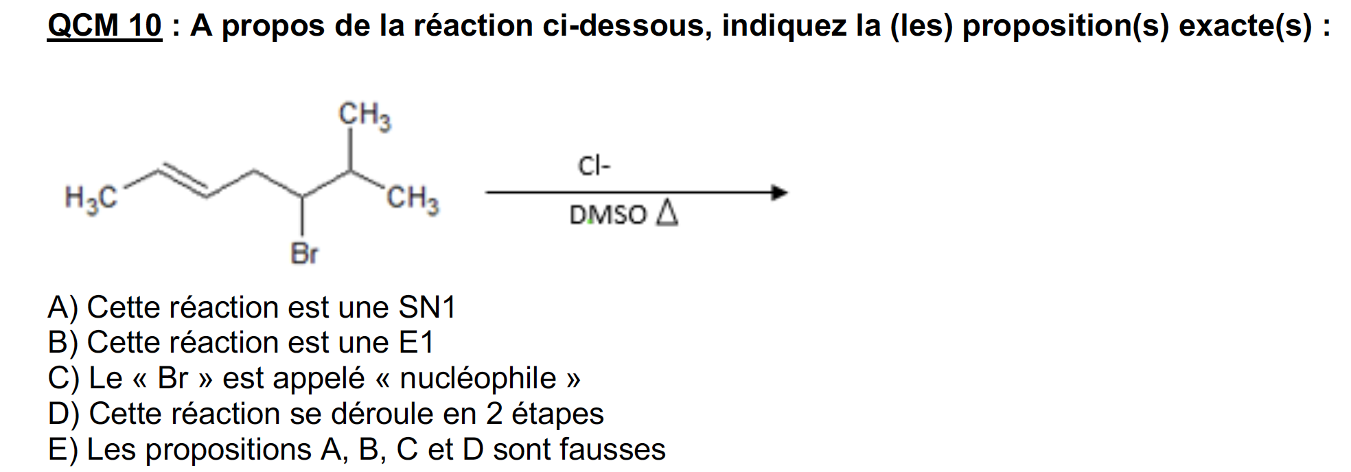

Bonjour
A propos de ce QCM la B est marquée juste, cependant pour une E1 je crois qu'il faut être dans un solvant polaire protique mais le DMSO est un solvant polaire aprotique donc j'aimerai juste savoir si c'est une exception ou une errata.
Merci d'avance

Re: 2022-2023 QCM10 p56
Messagepar Camnésie » 17 Nov 2022, 21:15
Salut ! :coeur:
Bon j'avoue je trouve le QCM un peu ambigüe aussi mdr
Mais je pense que c'est juste, du moins j'aurais dis ça moi :
- Bon FU : type 1
- carbone secondaire : ?
- aucune mésomérie stabilisatrice
- moyen Nu- : type 1 / mauvaise base : type 1
- chaleur : E
- DMSO : type 2
Si tu sommes tout tu tombes sur du type 1, donc une E1, mais c'est vrai que ça peut porter à confusion...
C'est good ?
Messagepar MattEosine » 18 Nov 2022, 10:36
Ok j'ai compris c'est la somme de tout qui fait que c'est une E1. Je pensais que s'il y avait un élément qui contredisait le fait que ce soit une E1, la E1 était impossible mais maintenant je comprend mieux merci
