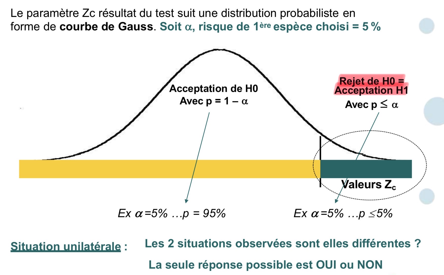

:arrow: Est-ce que rejeter H0 = accepter H1 ?
En statistiques de manière générale, rejeter H0 n’implique pas toujours d’accepter H1... Cependant, dans son cours, le prof écrit bien que le rejet de H0 équivaut à l’acceptation de H1 :
Donc je te conseille de te fier à ce que dit le prof ! Même si attention, dans les conclusions des tests d’hypothèses, on parle rarement de H1 : on se base exclusivement sur H0 pour conclure ! ++ Donc soit on accepte (ou plus rigoureusement : on ne rejette PAS H0, car il y a ici aussi une nuance mais bon le prof n’en parle heureusement pas), soit on rejette H0 (ce qui équivaudrait à accepter H1, sauf qu’on ne le formulera pas comme ça, on parlera uniquement de H0 parce que H0 est l’ « hypothèse la plus importante » (car pour rappel c’est celle qu’il est le plus grave de rejeter à tort))

:arrow: Que signifie la valeur du degré de signification p (p-value) ?
Comme tu l’as bien dit dans ton 2ème message, la p-value correspond en quelque sorte à la probabilité que nos résultats soient simplement dûs au hasard. Autrement dit, c’est la proba que tu observes les résultats de ton test (qui t’indiquerait plutôt de rejetter H0) alors que justement H0 est vraie ! Donc plus p est petit, plus il est improbable que H0 soit vraie ! C’est ce qu’on veut quand on cherche une différence réelle entre deux groupes.
Donc quand p est inférieur au risque alpha, on rejette H0 car les différences observées sont significatives !
Et donc quand p est plus élevé, typiquement quand il est supérieur au risque alpha, alors on a plus de chances que nos résultats soient dues au hasard sans qu’il y ait de différence réelle entre nos groupes… On aura alors plus tendance à ne pas rejeter H0.
