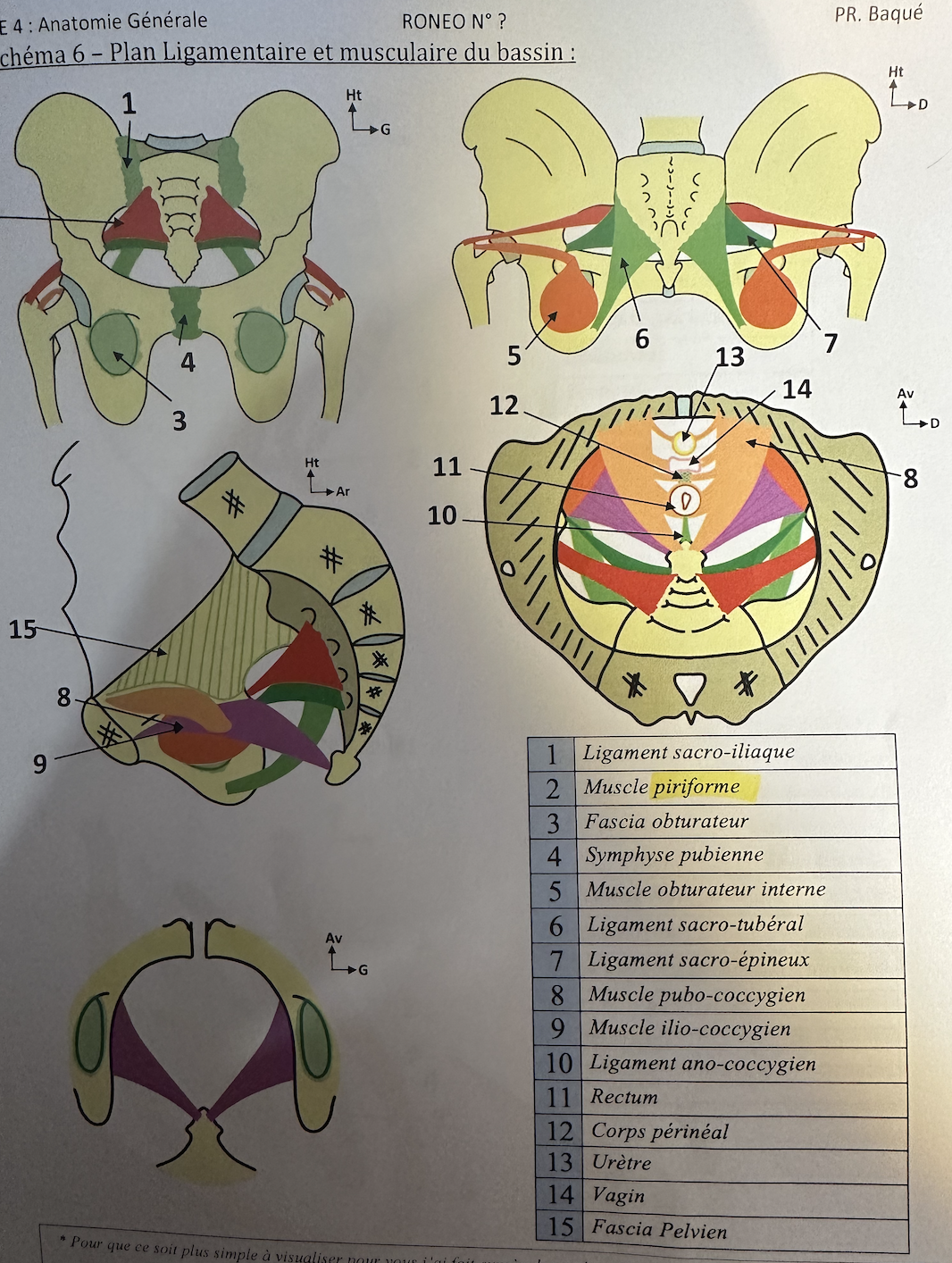

hello les filles, j'ai trois questions concernant le cours approfondissement du petit bassin :
1) quelle est la nature de l'articulation entre le pubis droit et le pubis gauche ? en effet, sur la ronéo, il dit une fois qu'il s'agit d'une articulation fibreuse ("union fibreuse" page 9) et une autre fois qu'il s'agit d'une articulation cartilagineuse (page 10 "cartilagineuse, entourée de ligaments"). De plus, la symphyse pubienne est composée de surfaces articulaires recouvertes de cartilage hyalin + d'un disque de fibrocartilage + de ligaments + si on en croit les annales, d'une capsule articulaire. cela me parait donc un peu contradictoire ; est-ce une articulation fibreuse, cartilagineuse, ou synoviale ? (en plus c'est tombé plusieurs fois en annales)
2) Baqué dit une fois que le muscle piriforme s'insère au dessus du ligament sacro-épineux (page 11), et une autre fois il dit que le muscle piriforme s'insère au contact et en dedans du ligament sacro-épineux (page 11 aussi répété 3 fois mdrr). Sur visible vody, il semblerait qu'il s'insère au dessus du sacro-épineux et en dedans et au contact du sacro-tubéral.
Est-ce une erreur du prof ? ou bien les deux sont compatibles et le muscle piriforme s'insère au dessus du sacro-épineux mais descend assez bas pour être à son contact ?
3) dans la ronéo texte il est écrit que le ligament sacro-tubéral s'insère sur la face antérolatérale du sacrum (page 9). Or, sur la ronéo schéma, il semblerait qu'il s'insère sur la face postérolatérale du sacrum (schéma 6 page 5), ce qui correspond à ce que l'on peut voir sur visible body. malheureusement je n'ai pas pris en photo le schéma du prof, donc je ne peux pas comparer. Qu'en pensez vous ?
désolée pour le roman, j'ai préféré regrouper toutes mes questions pour mieux s'y retrouver ! merci beaucoup d'avance vous êtes au top, bonne journée/soirée :)

Coucou <3
juste la prochaine fois fais plusieurs posts si tu as plusieurs questions différentes stp :wink2:
:arrow: Pour ta première question : La symphyse pubienne est une articulation cartilagineuse.
Une articulation cartilagineuse est composée :
- d'une cavité articulaire
- de fibro-cartilage d'interposition qui remplie la cavité et qui s'insère sur le cartilage
- d'une capsule articulaire qui entoure la cavité
- de ligaments à distance et ligaments intra-articulaires
Le cours d'anat générale sur l'appareil locomoteur n'étant plus au programme je comprends que ça puisse vous embrouiller, je te mets le screen de la fiche LAS 2/3 d'Elsa pour que tu comprennes mais bien sûr ce n'est pas à apprendre pour vous :
:arrow: Pour ta deuxième question : Le muscle piriforme s'insère bien au-dessus du ligament sacro-épineux. Effectivement, même si le muscle piriforme recouvre une partie (relativement faible quand même) du ligament sacro-épineux il est plus couramment admis que son insertion est le ligament sacro-tubéral, donc il est possible que le prof ait dit sacro-épineux en voulant parler du sacro-tubéral.
Je pense cependant que ce qu'a dit le prof reste juste et qu'il faut s'en tenir à ce qu'il a dit en cours, mais pour éviter toute ambiguïté et vu que je n'ai pas envie d'interpréter ses paroles à sa place j'essaierais quand même de lui poser la question au cas où à la fin de la SDR s'il nous reste du temps (et si ce n'est pas le cas on lui fera parvenir la question par mail).
:arrow: Pour ta dernière question : Oui le ligament sacro-tubéral s'insère bien sur la face latéro-postérieure du sacrum, j'ai déjà prévu de lui demander de confirmer l'errata à la SDR.
Voilà, je suis désolée qu'il y autant d’ambiguïtés mais bon c'est un nouveaux cours, normalement ça sera réglé avec la SDR
Bon courage <3

INCROYABLE merci !! tout est clair en plus j’ai vu que t’avais posé la question à la SDR donc vrm merci beaucoup tu gères <3
