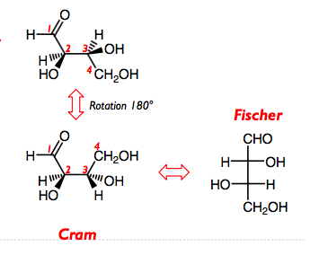

Messagepar sansa » 14 Sep 2017, 16:33
A chaque fois qu'on passera d'une représentation de Newman à une représentation de Cram il faudra opérer une rotation de 180° pour remettre les deux groupements du plan dans le même plan ?
Merciii

Messagepar Sfall » 14 Sep 2017, 17:08
Alors je ne comprends pas trop ta question mais si tu veux effectuer un passage de Newman à Cram, tu n'as qu'à opérer une rotation de 90°, fais juste attention au sens dans lequel tu fais pivoter ta molécule car ça impactera la position des atomes dans le plan !
C'est bon pour toi ?

Messagepar sansa » 14 Sep 2017, 17:26
Mais alors pourquoi le prof écrit rotation de 180° ?
On est d'accord que dans ce cas là il la fait tourner vers le haut ?

Messagepar Sfall » 14 Sep 2017, 20:32
Excuse-moi ! Au début je comprenais pas trop de quoi tu me parlais mais je suis allé voir le diapo du prof. Le problème c'est qu'il n'a mis aucune explication mais je crois en avoir une qui tient la route.
En fait, tu vois que lorsqu'il effectue la rotation de 180° entre les deux molécules en représentations de Cram, après il enchaine avec la représentation de Fischer. Or, dans une molécule représentée en Fisher, la chaine carbonée majoritaire (donc celle verticale), à ses groupements qui pointent vers l'arrière. Si on avait laissé notre molécule telle qu'elle était quand on était en représentation de Cram, en Fisher, on aurait eu le CH2OH qui aurait pointé vers l'avant !
Tu vois ce que je veux dire ?

Messagepar sansa » 15 Sep 2017, 19:55
Oui je vois très bien merciii, désolée c'est moi qui ai mal expliqué !
