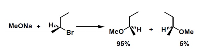

Apres, ce qui te dérange dans les E, c'est qu'on obtient 1 seul isomère dans ces réactions, comment parler de régiosélectivité alors ? En fait, on ne montre qu'un seul des isomères (celui produit majoritairement) par souci de simplification, mais les autres isomères existent bel et bien !
Si cette réaction tombait en QCM, on te demanderai uniquement le produit majoritaire et on laisserait complètement tomber l'autre ;)

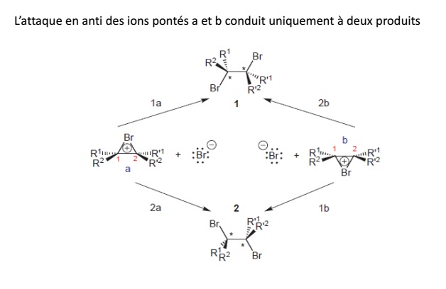

Ensuite pourquoi cette même réaction est-elle stéréospécifique? On a deux produits et je n’ai pas compris l’explication dans la Ronéo de l’an dernier.

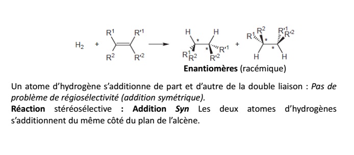

Dans la réaction d’hydrogenation, je ne comprends pas parce qu’on parle d’une réaction stéréosélective alors qu’on obtiens un mélange racémique (cf ronéo 6)

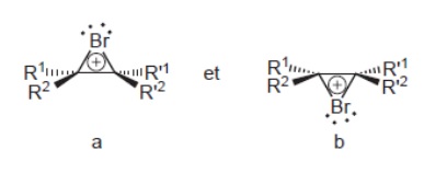

Pourquoi est elle stéréospécifique ? Là c'est un peu compliqué et le prof s'etait embrouillé l'année derniere, mais en fait, on forme un ion ponté (ca tu le sais), soit en haut, soit en bas
Sans titre.jpg (9.46 Kio) Vu 247 fois
apres, l'autre atome vient attaquer cet IR en anti de l'ion ponté +++ (car celui ci prend de la place), et c'est cette attaque en anti qui est importante : qq soit le chemin réactionnel pris, on aura 1 halogène en haut et un autre en bas ! On aura donc que 2 stéréoisomères à la fin de cette réaction sur les 4 potentiels (on obient que des énantiomères et aucun diastéréoisomère :) ) et c'est ca que le prof appelle de la stéréosélectivité !

En fait ici c'est la même histoire que pour la dihalogénation : l'addition des H se fait en SYN (contraire d'en anti) donc on aboutit à 2 molécules sur les 4 potentielles (encore une fois, on ne crée que les énantiomères et pas les diastéréo ;) )
C'est ok pour toi ? Courage pour la suite, débizou :kissed:
