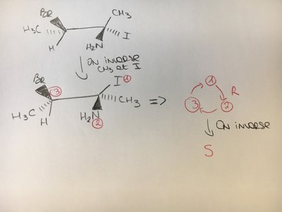

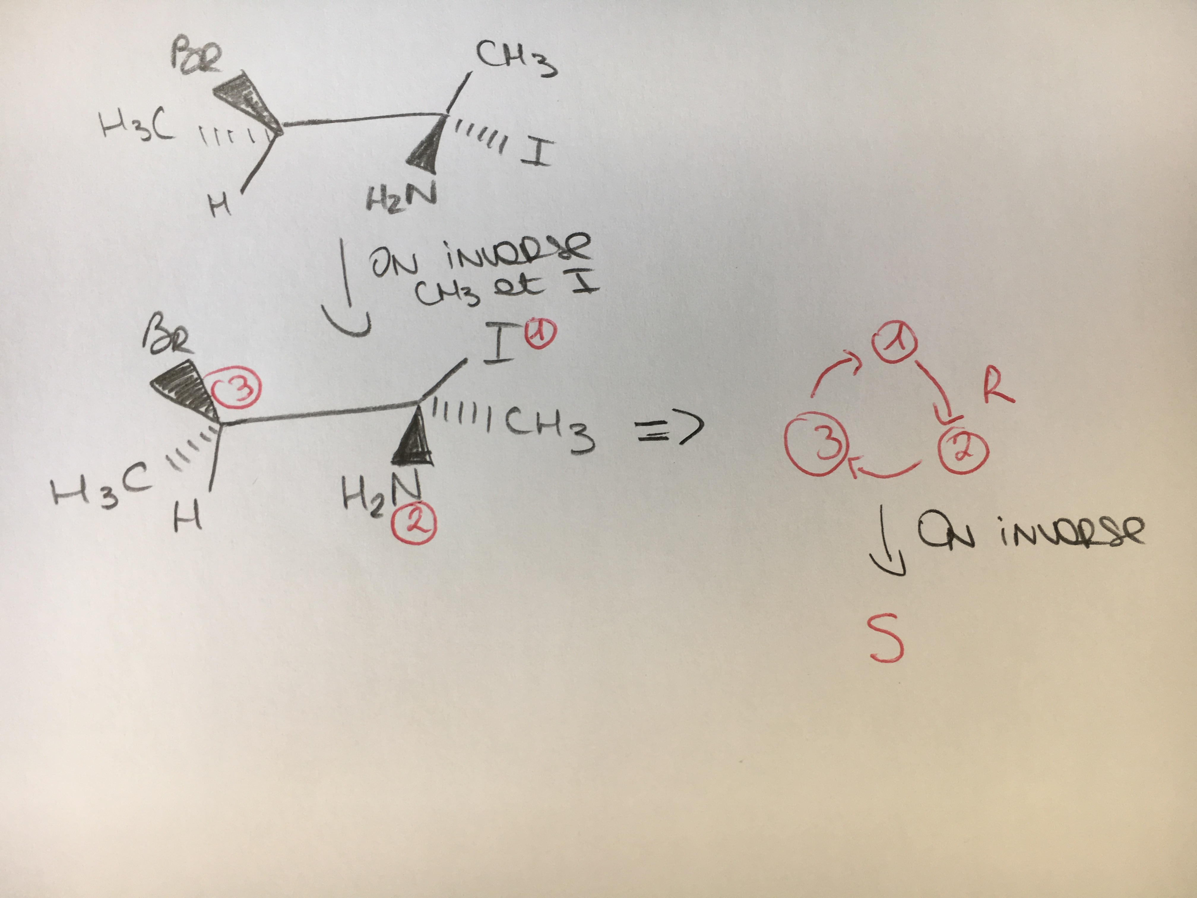

Messagepar luciférase » 05 Sep 2017, 15:20
Et comme ça ? :)

Re: DM1 QCM 9
Messagepar Myiist » 05 Sep 2017, 15:28
Ah j'avais pas compris qu'on compter Br pour le C4 mais du coup Br a un plus grande "Z" que N donc pourquoi NH2 en (2) et Br en (3) ?
Myiist
Messages: 356
Inscription: 16 Aoû 2016, 18:39
Re: DM1 QCM 9
Messagepar luciférase » 05 Sep 2017, 15:35
Attention c'est pas Br qui est en position 3, c'est le carbone 3 (auquel Br est relié) !
Br est en position secondaire en fait. Il est lié au carbone 3, et le carbone 3 est minoritaire par rapport à N.
Il faut d'abord regarder l'atome que tu as en première position, c'est à dire celui qui est directement relié au carbone 4 dont tu cherches la configuration.
Directement relié au carbone 4 on a : I ; N ; le Carbone 3 et le C du CH3 (qui est minoritaire du coup). Donc N est bien prioritaire sur le carbone 3. Je sais pas si c'est clair ? :thinking:

Messagepar luciférase » 05 Sep 2017, 16:22
Dans l'ordre décroissant de priorité y'a : I>Br>C>S>P>F>O>N>C>H (numéro atomique Z le plus élevé au plus faible)
A première vue, le carbone 4 dont tu cherches la configuration est directement relié à 2 carbones (Z=6), un I (Z=53) et un N (Z=7). Le groupement minoritaire c'est celui qui a le Z le moins élevé, mais problème : on a 2 carbones donc pour tous les deux : Z=6. Il faut donc que tu détermines entre les 2 carbones qui est prioritaire sur l'autre. Donc tu regardes les atomes secondaires.
Le CH3 c'est ton groupement minoritaire, parce que le carbone est relié à 3 hydrogènes (Z=1). On a l'habitude d'avoir H en tant que groupement minoritaire, mais c'est pas systématiquement H. C'est le groupement avec le numéro atomique le moins élevé qui est minoritaire.
Le carbone 3 est prioritaire sur le CH3 parce qu'il porte des groupements qui ont des numéros atomiques bien plus élevés que les hydrogènes du CH3 (Br, CH3, H).
Une fois que t'as identifié quel était ton groupement minoritaire, tu l'échanges de place avec le I parce que là en l'occurence il est dans le plan donc mal placé, tu lui attribues le numéro 4 et tu n'y touches plus.
Tu t'occupes après des 3 autres groupements (carbone 3, NH2 et I) reliés au Carbone 4 dont tu cherches la configuration.
Et là tout simplement on a I prioritaire sur NH2, qui lui même est prioritaire sur le Carbone 3. Tu donnes le numéro 1 au I, le numéro 2 au NH2 et le numéro 3 au Carbone 3.
Regarde comment s'enchainent 1, 2 et 3 : ça tourne dans le sens des aiguilles d'une montre, donc R, mais t'inverses (comme on a dit) tu as donc S.
Je sais pas si c'est plus clair c'est dur à expliquer comme ça :sad2:
