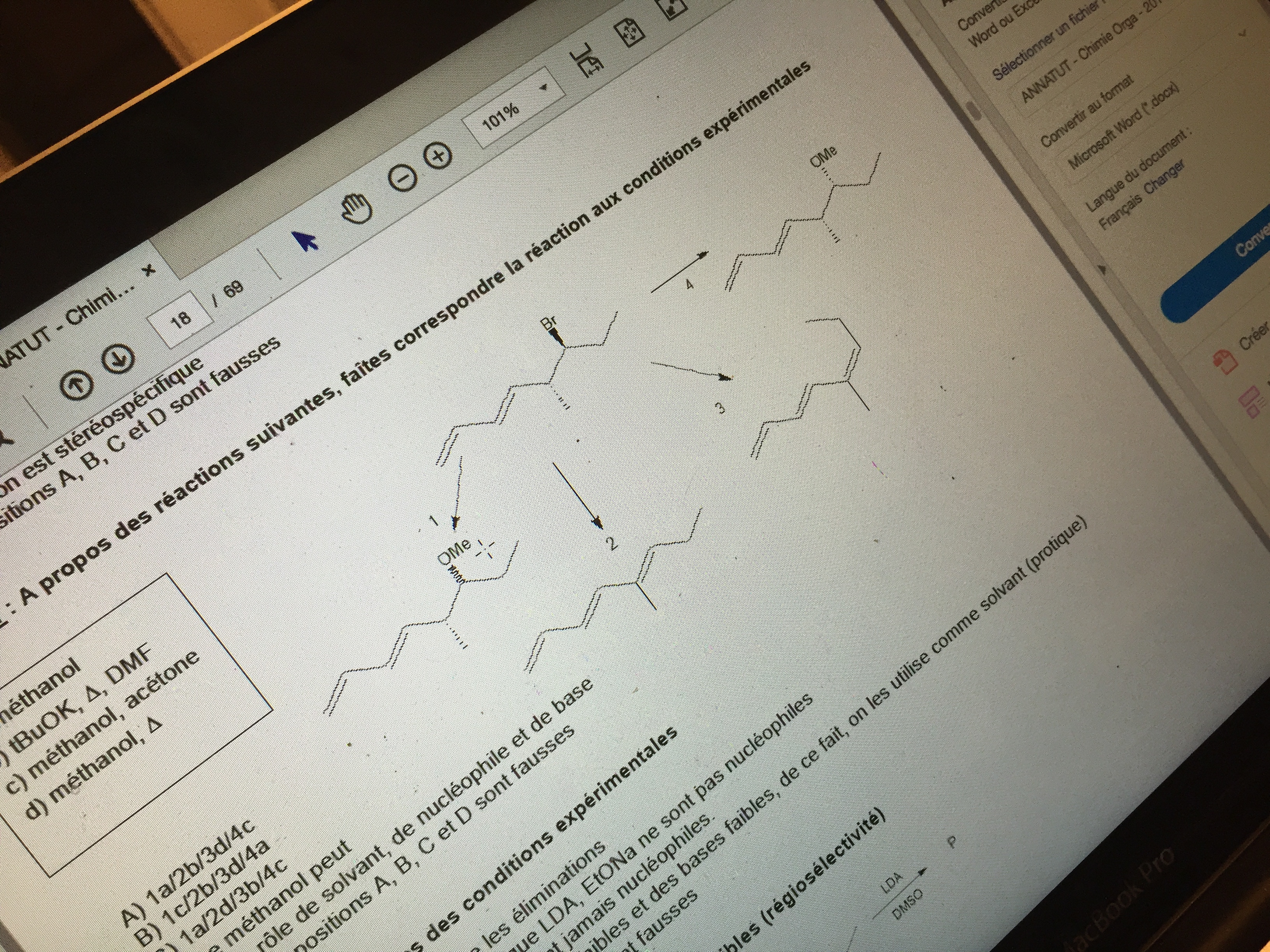

Alors tout d'abord POur le QCM 15 p19 idem D je comprends pas pourquoi c'est vrai et pourquoi on obtient pas du (S)3-IODOhexane vu qu'il y a substitution :)
Ensuite POur le QCM 11p18 je comprends pas pourquoi on associe d à 3 et pas à 2 ?

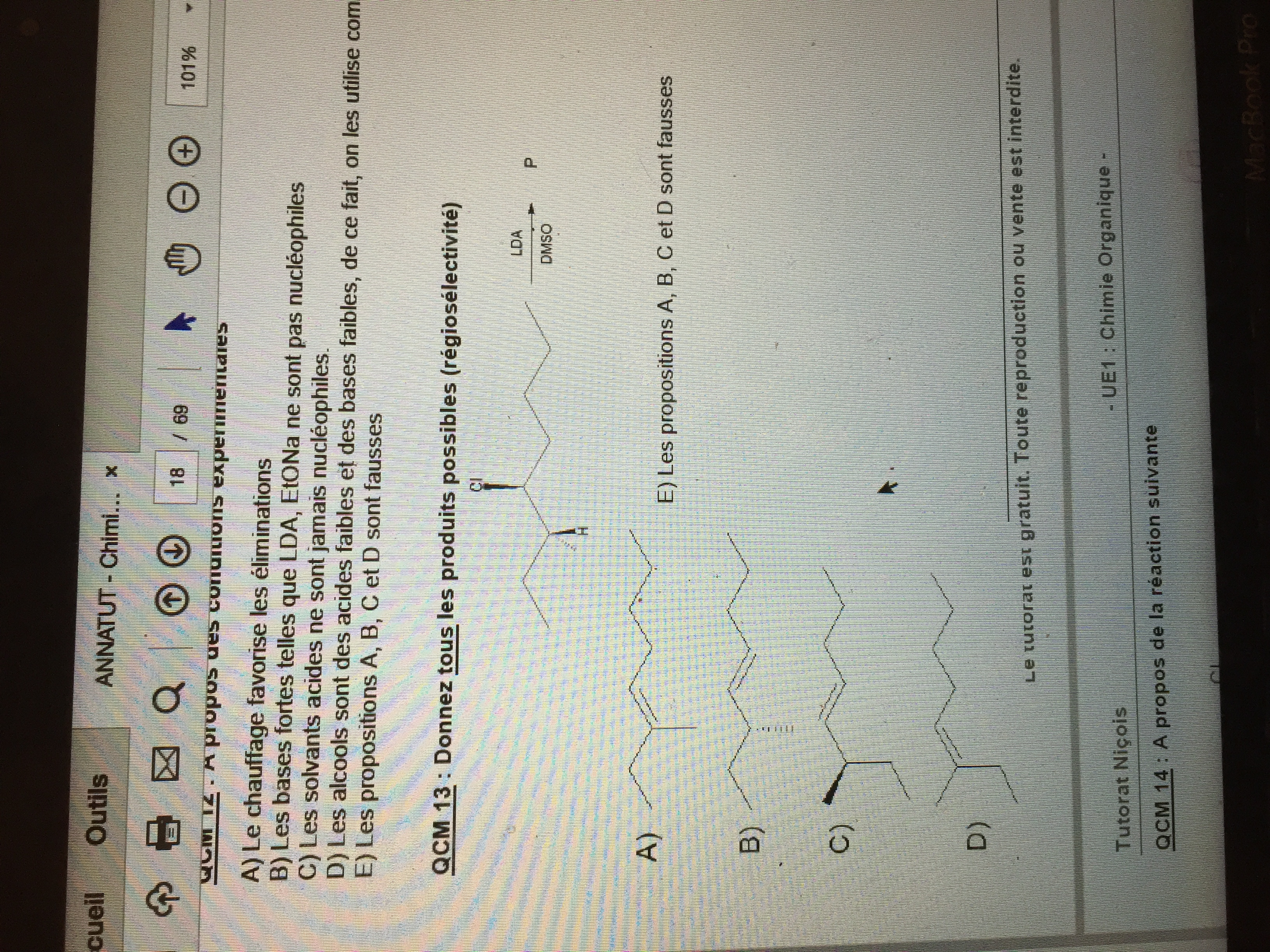

Les substitutions je suis daccord et éliminations je ne comprends pas ... chaleur méthanol pour moi = E1 et donc obligatoirement Zaitsev etc donc E et POur moi 3 la double liaison est Z .... et apres en général pour les réactions d'élimination notamment dans les QCMs 11 et surtout 13 jarrive pas du tout à visualiser .... quelqu' un aurait une méthode pour m'aider ahah ? Par exemple POur le 13p18 la B j'aurai dit faux parce que pour moi le proton la en anti periplanaire maisbdans ce cas il devrait rester un trait plein non ?
Fin autant le reste ca va mais ca je beug ??

Alors pour le QCM 15 page 19, tu as bien raison, la molécule finale est du (S)3-Iodohexane.
Pour le QCM 11 page 18 aussi tu as raison, j'aurai également associé la d à la réponse 2 car la réaction a tout d'une E1 et se comporte comme tel.
Et pour finir, dans le QCM 13 pg 18, la B est bien fausse car nous sommes devant une E2 et on ne peut pas faire d'E2 si notre H n'est pas en antipériplanaire. Donc B = Faux. Tout ça, c'est des erreurs.
Quoi qu'il en soit, bon courage pour la suite !

Alors rectification, pour le QCM 13 page 18, la molécule B est bien juste, puisque le proton partant se trouve sur le carbone à droite du carbone portant le chlore. J'avais pas fais gaffe à la position de la double liaison !
Big up à mon co-tut d'amour au passage pour m'avoir montré mon erreur !!!!!!

Messagepar Mrs.zweig » 21 Sep 2017, 17:25
Ah oui moins non plus ahah merci beaucoup !!! :)
et juste une dernière(s) question(s) :wink2: pour ce même exercice 13 p 18 est-ce que la molécule A est fausse à cause du trait plein vers le bas et que pour que cette représentation soit comptée juste le trait vers le bas aurait du être vers l'avant ( vu que le H vers l'arrière a été éliminé) ?
et pour la D on considère qu'on a fait une rotation de la partie gauche de la molécule pour la mettre dans le plan ?
et encore une dernière chose ( désolée) pour la B vu que le H a été arraché à droite la même représentation avec un trait en zigzag ou en avant du plan aurait aussi été comptée juste non ? :)
Merci d'avance !! :D :D

Alors la A ne peut pas être juste car pour ça, il aurait fallu effectuer une rotation comme dans la molécule D (qui elle est juste). En revanche, si le groupement méthyl et l'hydrogène avaient échangé leur position alors dans ce cas-ci, la molécule aurait été correcte.
Par contre je comprends pas ta question concernant la molécule D.
