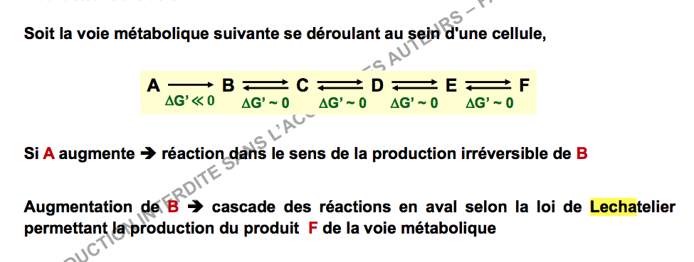

Cet item se basait bien sur l'exemple du cours :wink2:
Si on parle de voies métaboliques dis toi qu'il y a un ensemble de réactions et non une seule. Des précisions auraient été mieux mais l'item aurait été lourd et surement trop long ... Je vois tout à fair ce que tu veux dire et je suis dac avec toi Adrien
Dans la loin de Lechatelier la première réaction est irréversible et les autres sont réversibles

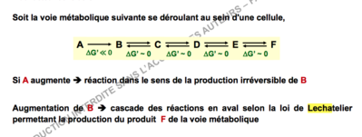

Je vous joins la diapo
Est ce que c'est mieux pour vous ??

Je pense qu'en fait si la première réaction 'était pas irréversible avec un delta G <<0 tu aurais du mal à la lancer ta voie métabolique
J'espère que c'est plus clair pour toi
