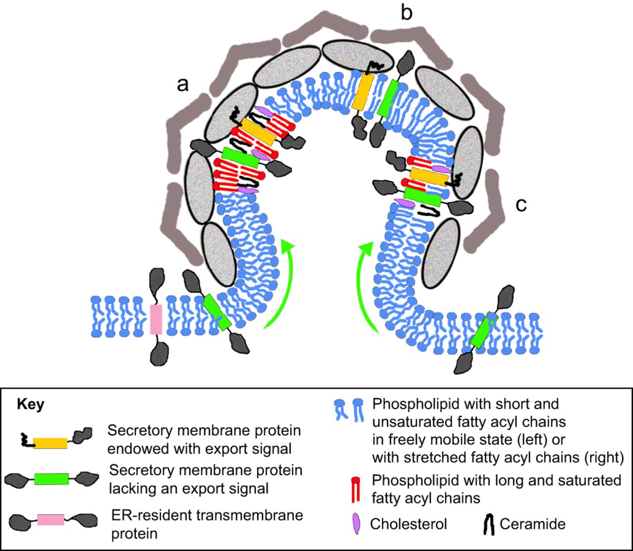

- transmembranaires =>commence synth dans cytosol par ribosomes libres puis sont addressés au REG et continuent synthèse par ribosomes liés => il peuvent ensuite être envoyer au niveau de la double membrane des différents compartiments du Système endomembranaire ou au niveau de la membrane plasmique de la cellule ;) via la formation d'une vésicule cf image
