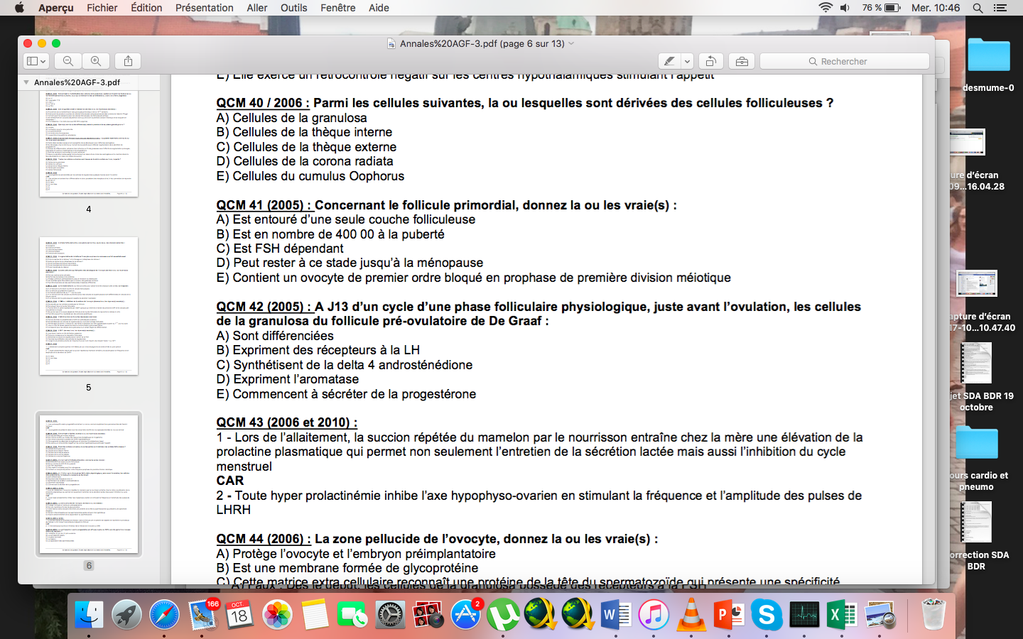

Messagepar Excaliburne » 18 Oct 2017, 10:55
ici item E qcm 42

Messagepar molitcho » 18 Oct 2017, 11:17
Je suis d'accord avec vous les cellules secretent de la progestérone avant l'ovulation mais ce qui me gene c'est le fait qu'on les appele cellules luthéales avant l'ovulation
Pour moi l'item que t'as envoyé Excaliburne c'est vrai pck on dit cellules de la granulosa
Je pensais qu'elle devenaient luthéales vraiment au moment où le follicule expulse l'ovocyte :/ si c'est pas à ce moment là c'est à partir de quand qu'on peut les appeler cellules luthéales ?

Messagepar Excaliburne » 18 Oct 2017, 13:45
Oui je comprend mais pourtant le stade de différenciation maximale c'est les cellules lutéales pourtant il le dit pas ..
Moi aussi cette histoire m'intrigue les gars
