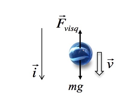

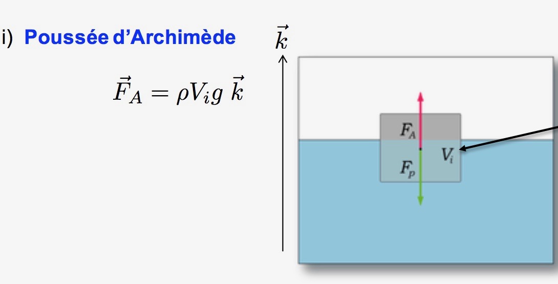

Salut, dans sa diapo, le prof écris la formule de la force de la poussée d'Archimède comme positive (dia16); or dans son application avec le PFD, elle devient négative (dia18), c'est une coquille ou est-ce que j'ai mal compris qqch ?
merci d'avance :)

:arrow: Alors dans le diapo 16 (image ci-dessou) tu vois bien que la force de la poussée d'Archimède est dans le sens du mouvement c'est pour cela quelle est positive.
:arrow: Au niveau du diapo 18 on a un corps en chute libre soumis à plusieurs forces. On voit sur l'image que le mouvement du corps est vers le bas (comme le poids) donc la force de frottement visqueux et la poussée d'Archimède s'opposent à son mouvement, c'est pour cela qu'on met un signe - devant !
J'espère que ça va mieux :in-love:

En fait d'après l'explication et les formules il faudrait découper le volume immergé ou y'a marqué FA et FB en 2 correspondant aux formules respectives ?
