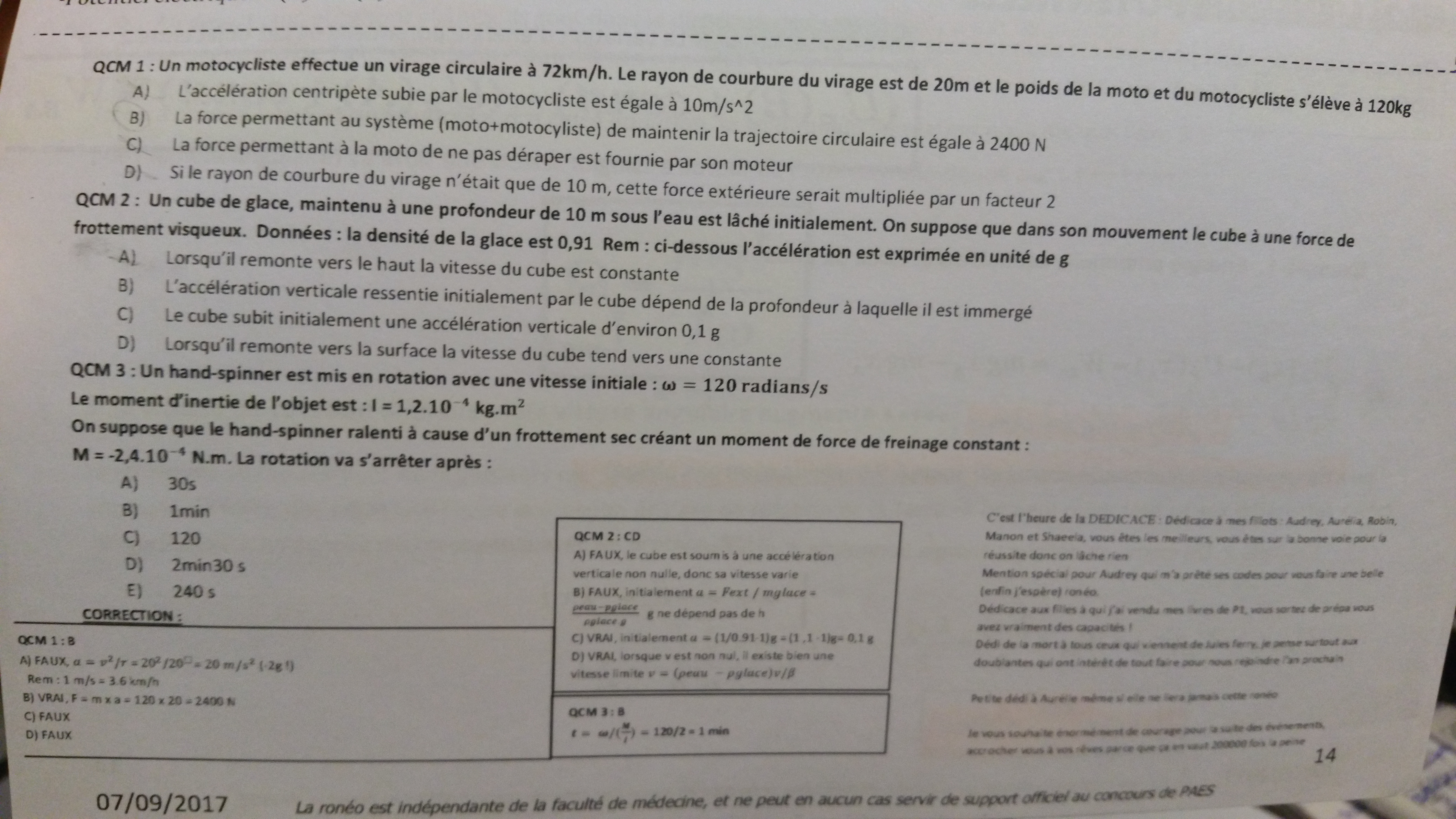

Salut! :)
Je suis en pleine interrogation en ce qui concerne les QCMs n°2 et 3 de la ronéo 1 de physique.
En effet j'ai du mal à comprendre les justifications données.
QCM 2: Je ne comprend pas comment il arrive à trouver a= ρeau-ρglace/ ρglace x g @@ @@ @@ @@ @@
Ainsi que la traduction numérique de la formule précédemment citée?
QCM 3: On arrive à trouver la formule utilisée, en utilisant le principe fondamentale de la dynamique appliquée à la rotation, seulement en utilisant dt comme t... :sick:
Désolée je ne suis pas très claire mais ce que je sais c'est que j'ai pas compris grand chose...
Help, merci d'avance :chien: :chien: :chien:

Voilà,
Pour le QCM3 j'ai gardé la valeur algébrique négative du moment qui est donné, c'est pour ça que j'ai un - dans ma formule. (car M est négatif chez moi)
Sinon si vous prenez une valeur positive pour M, au début de l'ecriture du pfd il faut simplement mettre = - M

J'avais réussi à faire une partie du résonnement pour le qcm 2 mais jarrivais pas à retomber sur la bonne formule

derniere petite question #lalourdeur, mais qcm 2, je ne comprend pas pourquoi dans la correction dans leur formule ils obtiennent le petit g au dénominateur alors que si je suis ton calcul (êt je suis d'accord a 100% avec toi) on l'obtient au numérateur ? Apres ca ne change pas fondamentalement le résultat mais quand même.....désolée je suis un peu bête et chiante :D @@

Messagepar Inso » 13 Sep 2017, 16:02
Ah j'avais pas vu !
C'est une erreur. À l'application numérique De l'item c on peut voir que même lui le met au numérateur. Puis sinon ça ne serait pas homogène donc pas de doute il est bien en haut :wink2:

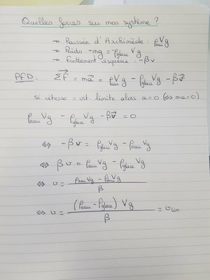

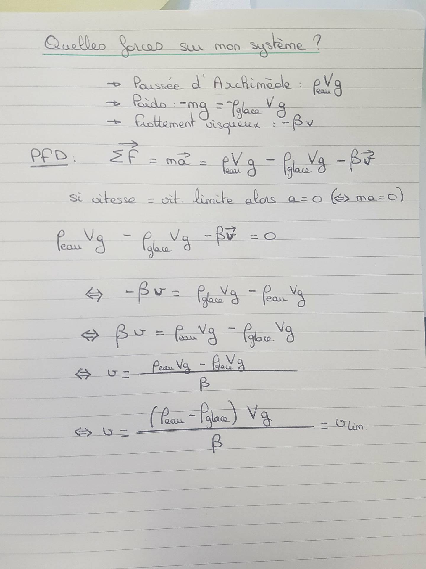

Coucou toujours sur ces fameux QCMs, pourquoi l'item D du 1 est faux ? :p pour moi on divise par deux le r donc on multiplie par 2 l'accélération donc la force extérieure aussi fin je sais pas ... Si quelqu'un peut m'éclairer !!
Et désolé encore une au D du QCM 2 comment retombe-t-on sur la formule vlim ?
Merci d'avance.

Holà !! J'arrive un peu après la guerre désolé... :shock:
Merci Luucas pour ta réponse détaillée :wink2:
En ce qui concerne les items D Q1 et B Q2 , j'ai édité le post des errata !
(Après je suis d'accord avec vous, ils sont très durs sachant le temsp que vous avez pour répondre (passez ces qcm le jour du cc et vous y revenez à la fin))
Pour la vitesse limite , je t'ai mis le raisonnement sur papier c'est plus rapide.
C'est bon ? :soldier:

Merci Ecubas et Luucas pour vos 2 démos, elles sont très claires çà j'ai compris. :)
Par contre je ne comprends pas comment le prof fait son application numérique pour l'item c du cm 2 : ça ne correspond pas avec la formule de l'accélération trouvée à la demo précédente.
En utilisant la fameuse formule de la démo ça donne (1-0,91/0,91)g = 0,09 @@
Comment ça se fait qu'on utilise pas cette formule, il y a un truc que je comprends pas !
Merci de m'aider !! :)

Ame98 c'est parce que 0,989...g (trouvé en faisant le calcul) est environ égale à 0,1 et comme dit dans l'énoncé, on recherche une valeur approximative ;)
