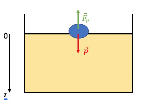

Bonjour,
Je n'ai pas compris pourquoi la force de pesanteur était positive dans la partie B). On dit qu'elle est dirigée vers le bas, mais dans la partie sur la pesanteur qq pages avant elle est aussi tournée vers le bas et elle est négative..

Salut salut !
Alors tout dépend du mouvement de ton système!
Pour la chute d'une particule dans un fluide:
Ça te donne un truc comme ça
Donc ta particule va tomber avec une vitesse croissante jusqu'à atteindre sa vitesse limite ! On voit bien que le vecteur pesanteur suis le mouvement de la particule ! Donc la force de pesanteur sera positive contrairement à la force de frottement visqueux qui sera négative car elle s'oppose au mouvement !

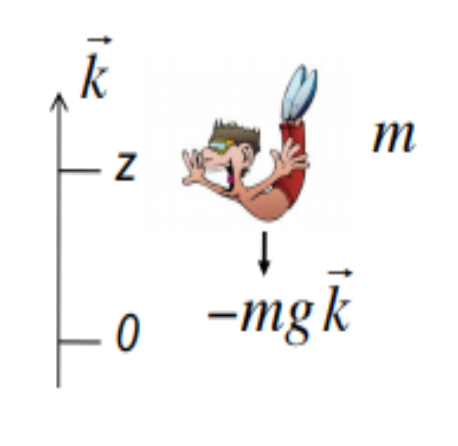

Messagepar Poisson Rouge » 16 Nov 2017, 12:30
Je vois, donc dans le petit dessin de la ronéo 1 ou le bonhomme tombe (p5 (désolée je peux pas la poster la :() ça veut dire que la force est égale à +mg ici, puisqu'il tombe donc dans le même sens que la force de pesanteur?
Parce qu'il y a écrit -mg juste à côté c'est pour ça que je comprend pas trop.

Messagepar Kro » 17 Nov 2017, 13:32
Ok bon je vais reprendre en détaillé cette fois, parce que la je t'ai fait une version trop simplifiée je crois du coup ça t'a induit en erreur
Donc on repart de zéro :wink2:
Alors quand tu étudies les forces qui s'appliquent sur un système tu mets en place un axe (x,z). C'est techniquement à partir de cet axe que tu vas déterminer si ta force est positive ou négative.
:arrow: chute libre d'une bille d'une hauteur h
Tu vois bien que la direction de ton vecteur force de pesanteur s'oppose à celle de ton axe k :arrow: on met un - devant la force
Ça c'est le cas général que tu retrouvera le plus souvent. Maintenant en général on t'indique la direction de l'axe dans l'énoncé et à partir de ça tu dois arriver à voir si ta force sera positive ou pas.
Le plus souvent l'axe suit le mouvement de ton système (d'où la première technique que je t'avais donné) mais pas tout le temps ! Essaies de faire un dessin si ça peut t'aider :wink2:
