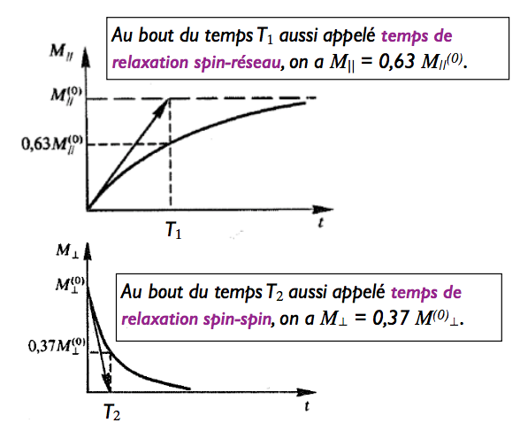

Pour l'item D : " Après extinction du champ de radiofréquence au bout du temps T2 de relaxation spin-spin, le moment magnétique perpendiculaire atteint environ 0.37 fois sa valeur initiale"
Sur le schéma du cours, tu vois que la valeur initiale du moment magnétique perpendiculaire est la plus élevée (courbe décroissante) au bout du temps T2, le point indique que le moment magnétique perpendiculaire est bien égal à 0,37 sa valeur initiale et non pas finale :)

Item C : Quand tu inverses les 2 mots : du 0,37 au 0,63 ainsi que les "initiale" et "finale", il faut que tu te rappelles que la valeur initiale du moment parallèle est 0 (idem pour la valeur finale du moment transversal) et tu te doutes que 0,37*0 = 0 et 0,63*0 = 0 , bref ça ne veut rien dire dans nos items.
Item D : Ici, l'item est bien vrai ! La courbe étant décroissante, lorsque qu'on atteint T2, on est à 37% de la valeur maximale du moment transverse. Or cette valeur maximale est la 1ère valeur de la courbe soit la valeur initiale !
2ème façon de raisonner : dans les qcm on parle de l'instant t auquel on a arrêté le champ radiofréquence B1. Or à ce moment t, la valeur du moment transversal est maximale. On considère alors la valeur maximale du moment transversal, celle à l'arrêt du champ radiofréquence. Donc à T2, on est à 37% de la valeur maximale, soit 37% de la valeur initiale.

NON !!!! Pour T1, tu es à 63% de la valeur finale, c'est tout !
Comme on te l'a dit tu ne peux pas être à 63% de la valeur initiale car ça équivaudrait à 0,63 * 0 (= 0)
Et 37% de la valeur finale ne veut rien dire sur la courbe de recroissance du moment longitudinal !
Retiens que : T1 va avec 63% et valeur finale
Tandis que : T2 va avec 37% et valeur initiale
