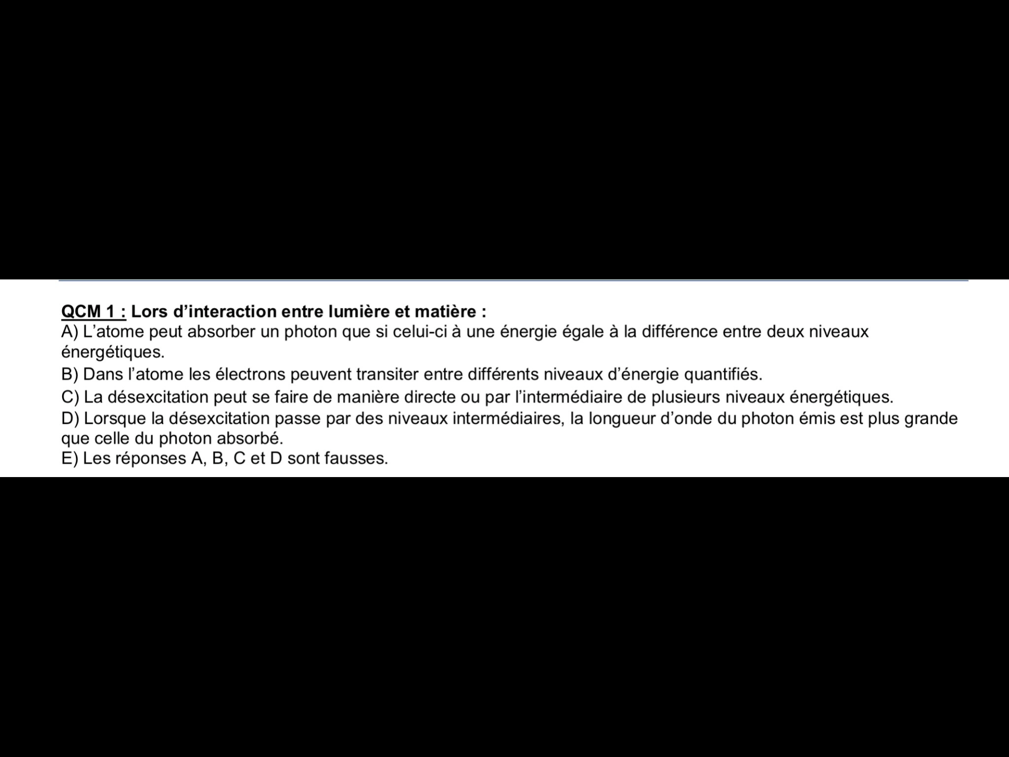

Messagepar Nemo » 14 Sep 2017, 12:19
Salut ! :)
J'ai une petite question par rapport à l'item A :
Je ne comprend pas pourquoi il est compté juste alors que le "que si celui-ci" est exclusif. Quand on prend le diagramme de PJ on voit bien qu'il peut y avoir absorption d'un photon y compris si son énergie atteint un sous niveau de S2 et non pas strictement le niveau fondamental de S2, et donc que son énergie est supérieur à la différence entre S2 et S0. :confused:
Voilà merci ! :D

Messagepar Ecubas » 14 Sep 2017, 19:29
La tournure de phrase peut prêter à confusion mais le sous-niveau de S2 resterait bel et bien un niveau energétique à part entière quand bien même il ne serait pas le fondamental du niveau ...
Est ce que tu vois ce que je veux dire ? :dont-know:

Messagepar Nemo » 15 Sep 2017, 11:24
En gros ce que tu veux dire c'est qu'il faut au moins que ce soit égal à la différence entre deux niveaux ou bien que la matière ne peux accepter qu'un quantum d'énergie ? :question:
Si j'ai pas du tout compris, est-ce que tu pourrais détailler un peu l'explication please, je voudrais pas confondre avec un autre cours ? :confused:
Merci ! :)

Messagepar Ecubas » 15 Sep 2017, 16:08
L'item : "L'atome peut absorber un photon que si celui-ci a une énergie égale à la différence entre deux niveaux énergétiques"
Ça tu le vois dans plusieurs matières : Chimie G, Physique, Biophy !
Air-Max29 a écrit:Quand on prend le diagramme de PJ on voit bien qu'il peut y avoir absorption d'un photon y compris si son énergie atteint un sous niveau de S2 et non pas strictement le niveau fondamental de S2, et donc que son énergie est supérieur à la différence entre S2 et S0.
Tu pars du principe que le sous-niveau de S2 n'est pas un niveau énergétique à part entière , or ce n'est pas le cas ! Tout sous-niveau d'énergie est un niveau énergétique à part entière !
De ce fait , si mon photon a une énergie équivalente à la différence d'énergie entre S0 et mon sous-niveau de S2, alors l'atome pourra l'absorber pour passer sur le sous-niveau de S2 !
Idem si mon photon a une énergie équivalente à la différence d'énergie entre S0 et S2 !
Par contre , un photon qui n'a pas une énergie équivalente à la différence entre 2 niveaux énergétiques ne sera pas absorbé !
Donc si je reprends mon item : "L'atome peut absorber un photon que si celui-ci a une énergie égale à la différence entre deux niveaux énergétiques", c'est vrai car si mon photon n'a pas une énergie équivalente à la différence entre 2 niveaux énergétiques, il ne sera pas absorbé !
C'est mieux ? :soldier:

Messagepar Nemo » 15 Sep 2017, 16:53
Oui super merci j'ai compris ! :D Hallelujah !! ??
En fait je pensais que comme il y avait une infinité de sous-niveaux énergétique alors pas besoin d'absorber la différence entre deux niveaux énergétique, mais là c'est bon !!
Merci ! :)
