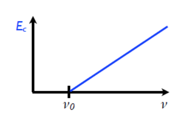

Alors un faisceau lumineux incident arrive sur la photocathode avec une fréquence nu et une puissance P. Il va aller arracher les électrons de la photocathode en leur donnant de l'énergie. L'énergie cinétique de l'électron s'écrit: Ec= hnu -W.
Avec W l'énergie de liaison de l'électron et hnu l'énergie du photon incident.
Il faut donc que l'énergie du photon incident hnu soit suffisamment élevée pour pouvoir aller arracher les électrons de la photocathode, cad quelle doit être supérieure à l'énergie de liaison. On voit bien par la formule que si elle est égale Ec=0 et si elle est inférieure on aura une énergie cinétique négative (l'électron ne peut pas partir).
Commet h est une constante (constante de Plack) elle ne varie pas. Donc c'est nu qui varie. Il faut donc que la fréquence du faisceau lumineux incident soit suffisamment élevée pour permettre E>W sinon l'électron ne sera pas arraché. On défini alors une fréquence seuil nu0 à partir de laquelle l'électron ne sera pas arraché. On peut illustrer par ce graphique:
Capture d’écran 2017-11-23 à 12.20.48.png (17.06 Kio) Vu 91 fois
Ensuite une fois que mon électron peut être arraché (nu > nu0) plus on va avoir de photons qui arrivent sur les électrons (cad plus la puissance sera importante) plus on aura d'électrons arrachés qui arriveront à l'anode (intensité). Ça veut dire que plus la puissance augmente plus l'intensité du courant augmente. Mais jusqu'à un certain stade : intensité max.
