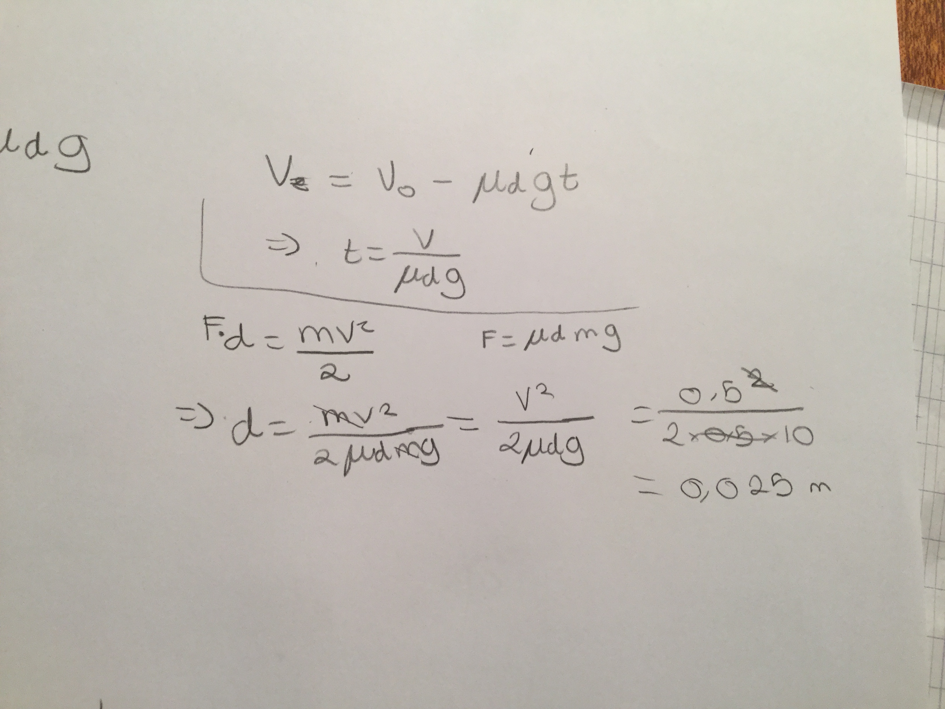

Messagepar Hannah0808 » 02 Déc 2017, 22:55
Salut, moi personnellement j'ai utilisé la formule de l'équation de la position comme vous aviez fais sur le live mais en faisant cette formule je trouve 0,030m, donc comprend pas pourquoi ça fait pas 0,025 et surtout pourquoi on peut pas utiliser cette formule?
Merciii :desire:

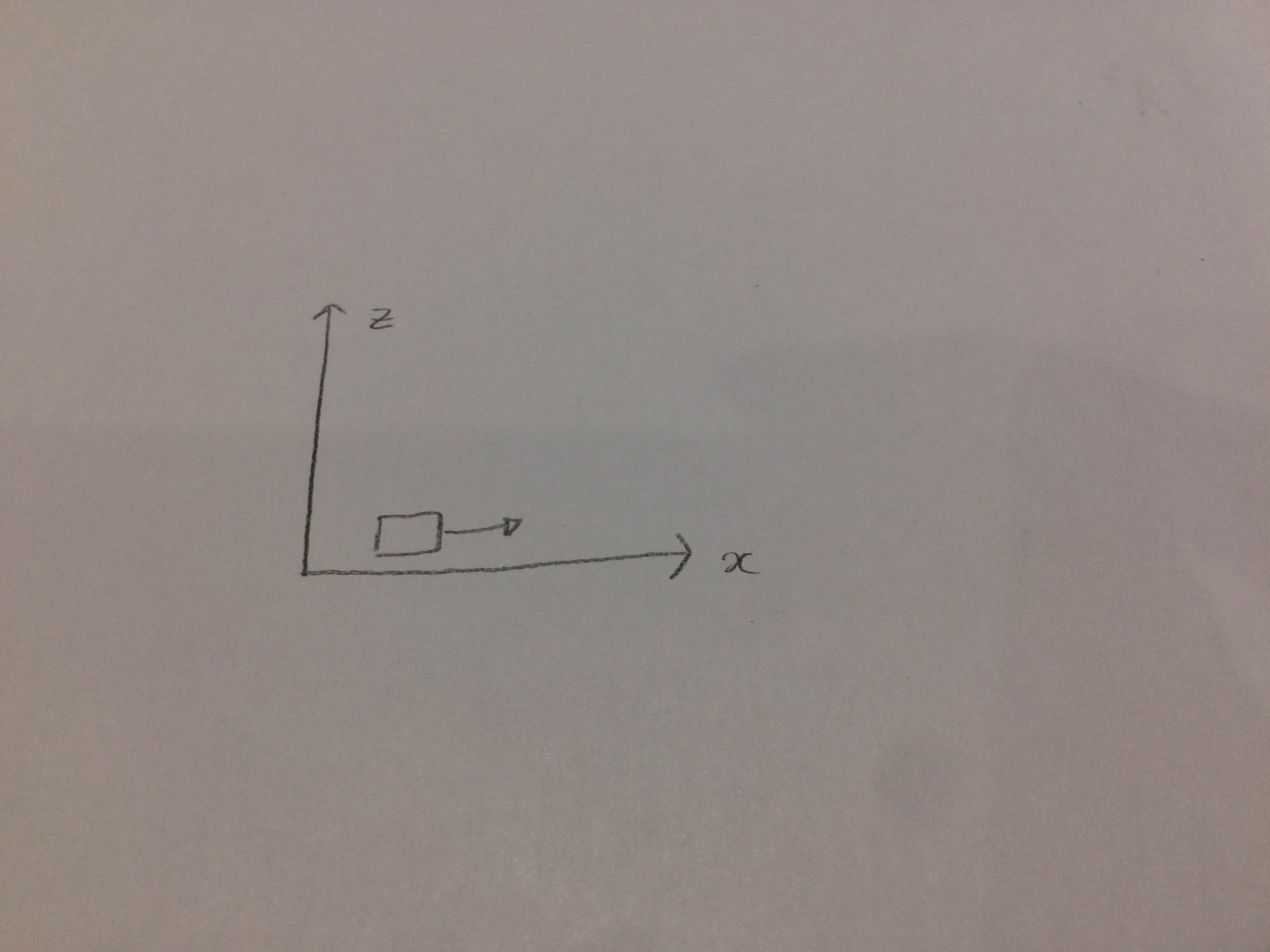

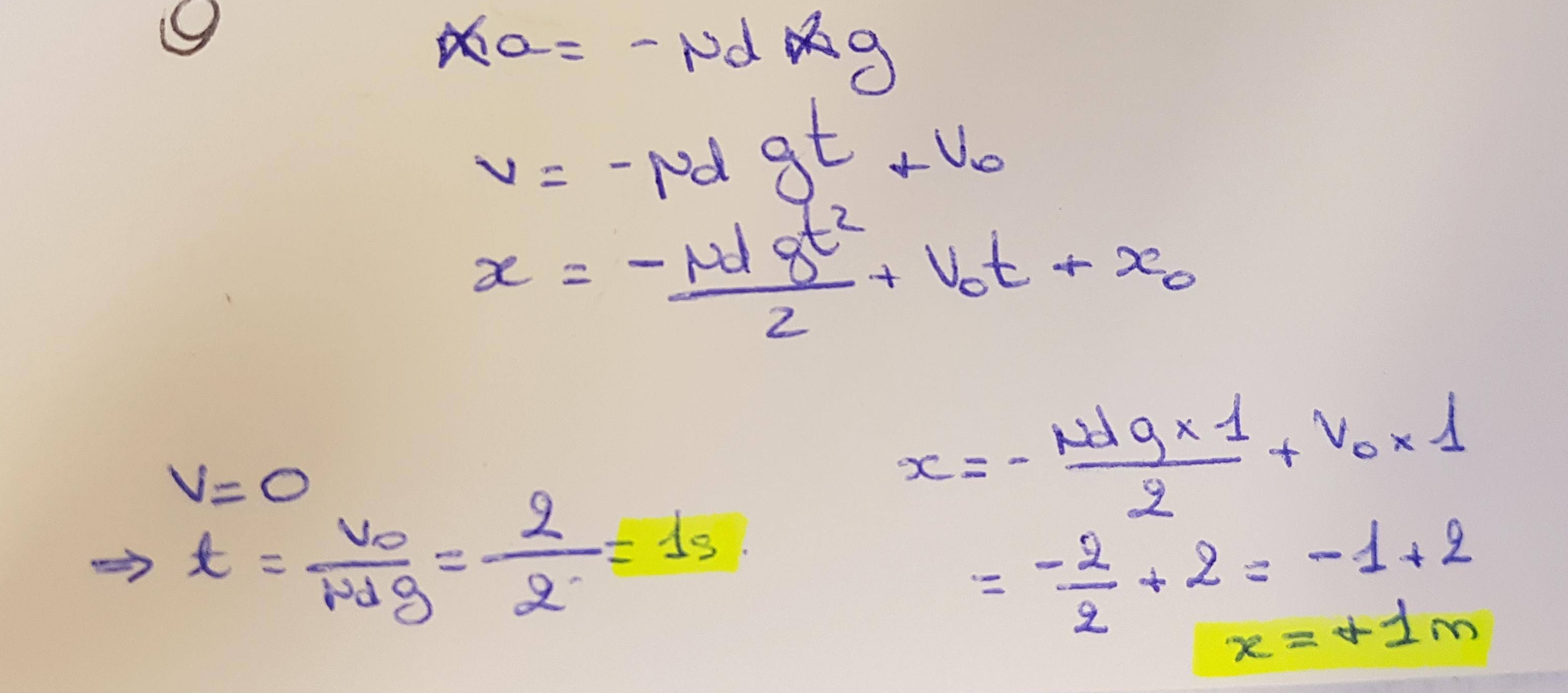

Ok on reprend tout ^^
J'ai refait toute l'équation horaire, dites moi si qqch vous gêne

Messagepar Hannah0808 » 03 Déc 2017, 17:10
Merci pour ta réponse c'est parfait, j'avais fais une erreur dans mon calcul..

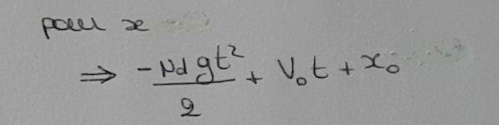

Messagepar melilow » 03 Déc 2017, 18:21
Merci Ecubas :)
Mais cette formule :
c'est pour z(t) ce qui correspond à l'ordonnée (=hauteur) et pas à l'abscisse x(t) non ? :question:

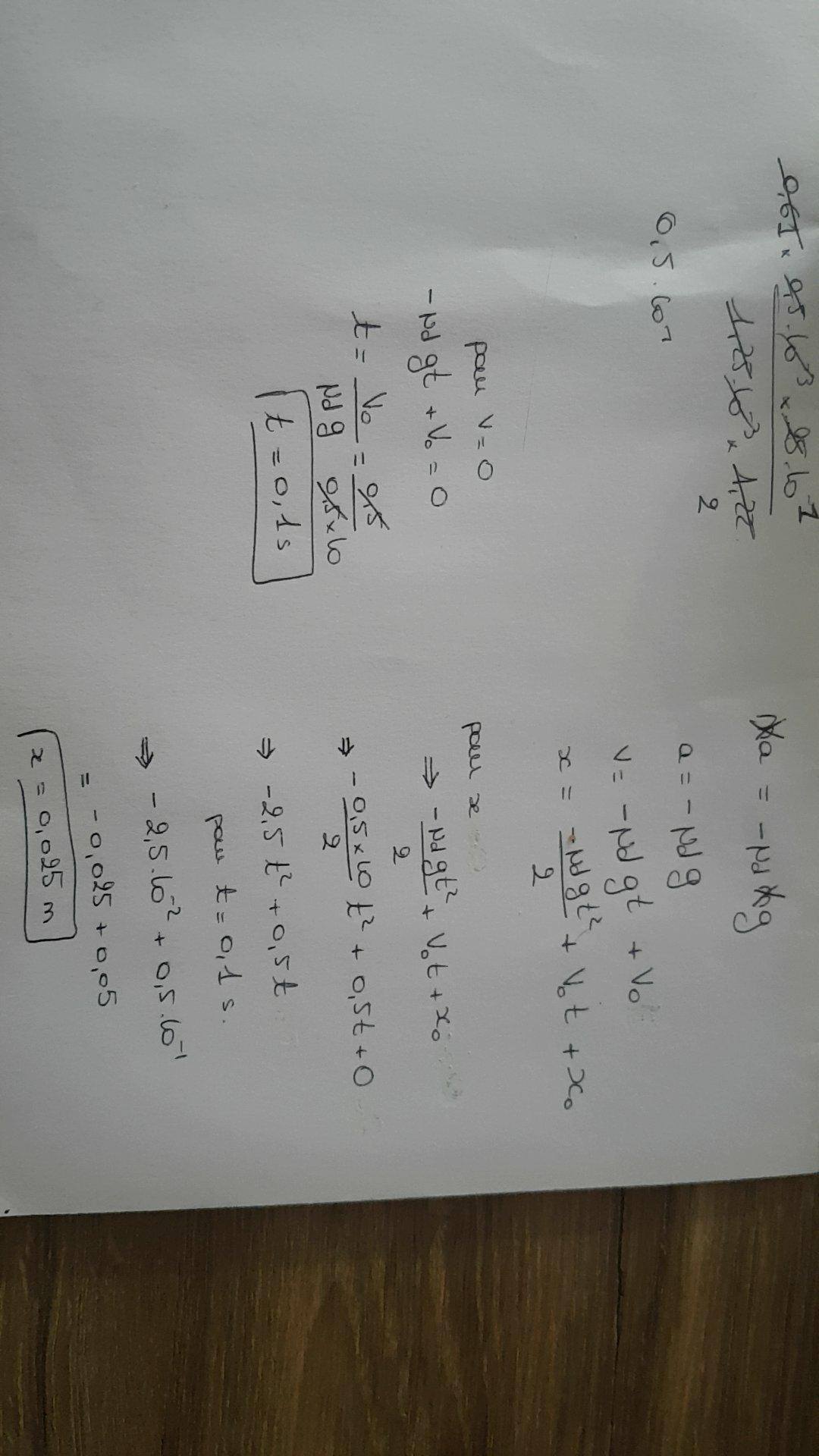

@Hannah0808
Je te mets la correction détaillée en PJ
@Melilow
Ici non, car le mouvement réalisé n'est pas une chute...
Du coup ton x représentera bien ton déplacement
