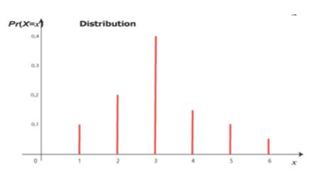

Fonction de distribution :
:arrow: Pour une variable continue :
:arrow: Pour une variable discrète :
La fonction de distribution (qui est une fonction de densité dans le cas d'une continue) montre la distribution c'est à dire comment les valeurs de présentent.
Pour une variable continue on fait l'intégrale de cette fonction jusqu'à un x pour avoir la proba d'être inférieur à x.
Pour une variable discrète on fait la somme de cette fonction jusqu'à un x pour avoir la proba d'être inférieur à x.
:idea: La fonction de distribution sert donc à trouver la probabilité :idea:

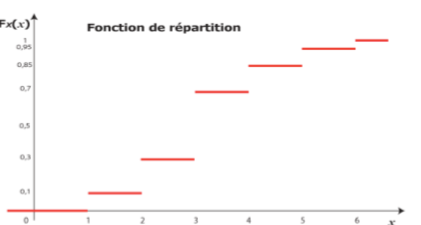

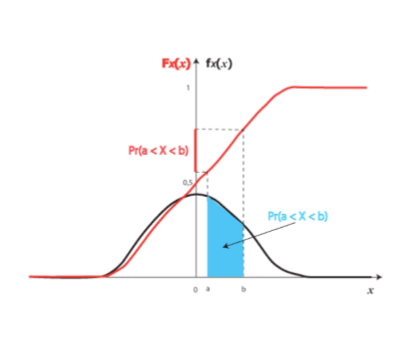

Fonction de répartition :
(La courbe rouge)
Pour trouver une probabilité cette fois-ci on se reporte à l'axe des ordonnées et on regarde la longueur entre A et B si on cherche P(A<X<B).
:idea: La fonction de distribution sert donc aussi à trouver la probabilité :idea:
En effet la fonction de répartition est l'intégrale de la fonction de distribution ! Donc elles sont toutes deux liées et utlies.

Juste tu n'as pas inversé pour la fonction de repartition ? Je pensais que quand elle est en palier discontinu c'est pour une variable discrète?
molitcho
Messages: 1020
Inscription: 17 Aoû 2016, 18:50
Re: Fonction de densité/ repartition
Messagepar Vava » 10 Sep 2017, 12:31
Tu as raison, elle s'est trompée dans les graphiques pour la fonction de répartition!
:arrow: Pour une variable discrète la fonction de répartition est une fonction en escalier discontinue.
Je modifie son post ;)
