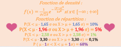

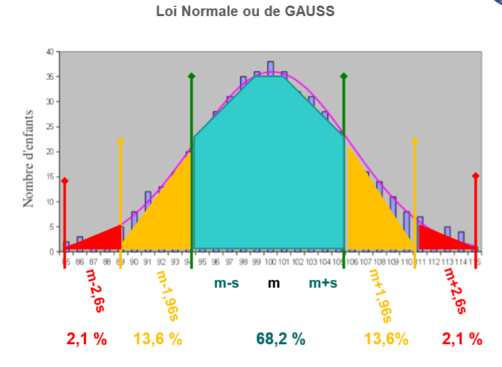

Alors comme tu dis il y a quelque chose de tout simple :
Regarde cette belle courbe de Gauss :desire:
:arrow: Item A : On te demande si il y a 68% de la population donc tout de suite tu penses à ces intervalles :talktohand: Tu sais que 68% de la pop est dans l'intervalle [m-sigma; m+sigma] donc tu regardes si l'intervalle donné dans l'item correspond : 160-10=150 et 160+10=170. On a bien 68% de la population dans l'intervalle [150 ; 170] soit 68.2% de ces femmes mesurent entre 150 et 170 cm vrai.
:arrow: Item B : Pour l'item A on a déjà determiner que 68% des femmes mesuraient entre 160cm et 180cm donc 95.4% de ces femmes mesurent entre 150 et 170 cm est faux.
Maitenant regardons les autres intervalles à connaitre (présent dans le cours du Pr. Pradier et du Pr. Staccini mais plus important pours le Pr. Staccini :pascal:)
:arrow: Item C : Si on veut avoir environ 99% des valeurs dans l'intervalle on va utiliser : P(X < µ - 2,58 σ ou X > µ + 2,58 σ) = 1% car cette formule signifie que l'on laisse seulement 1% en amont et en aval des bornes donc qu'il reste 99% dans l'intervalle. Notre intervalle est donc [µ - 2,58 σ ; µ + 2,58 σ] = [160 - 2,58 x 10 ; 160 + 2,58 x 10] [134 ; 186] (j'ai arrondi 25,8 à 26). Donc 99.6% de ces femmes mesurent entre 124 et 176 cm est faux (même si on a fait des aproximations en prennant un pourcentage de 99% et pas 99,6 on voit que notre intervalle est plus large que celui proposé car 186>176 or il devrait être plus petit)

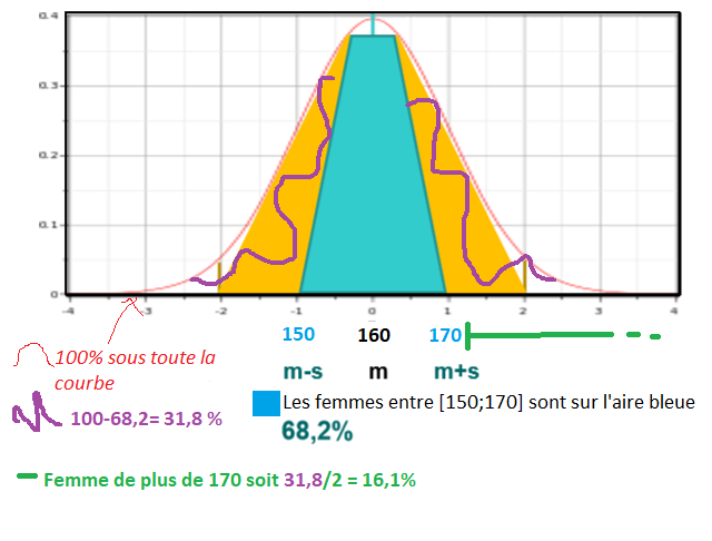

:arrow: Item D : Regardes ce p'tit schéma :
En fait tu sais déjà que dans [150;170] Il y a 68% de la population (cf item A) donc il y a 100-68%=32% en dehors de cet intervalle 32/2=16 en dessous de 150 et 16% au dessus de 170 d'où : Seulement 15.9 % des femmes ont la taille requise pour être mannequin vrai car il faut faire plus de 170cm pour être mannequin. :beauty:
