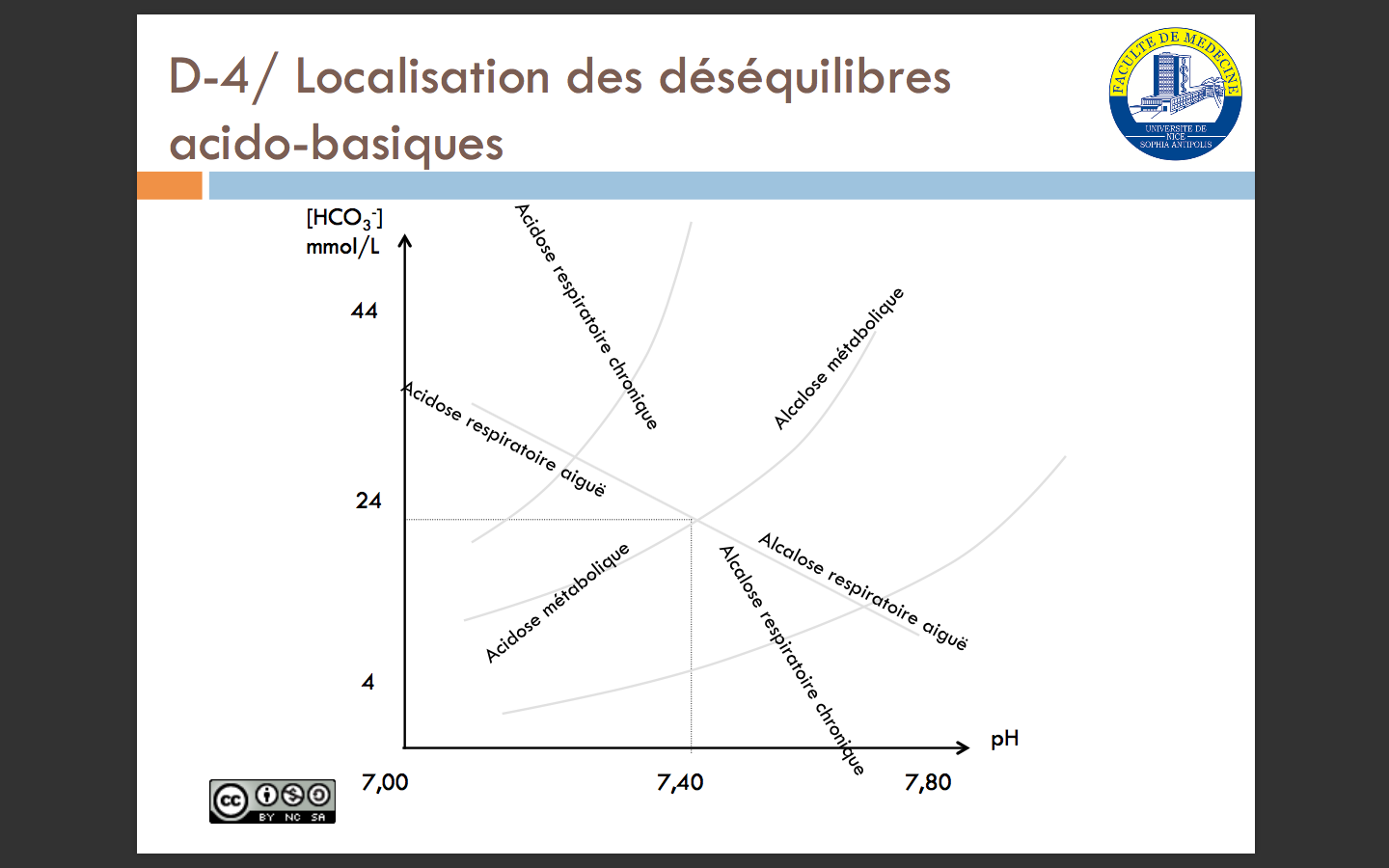

Messagepar Timotchouk » 01 Mar 2018, 15:00
Regarde sur le diagramme de Davenport
Je t'explique mais ce n'est pas à savoir, c'est du programme de L2 ;)
Quand on a un trouble acido-basique il n'est pas réellement parfaitement compensé, il va être dans les limites inférieur des valeurs physiologiques, mais il ne faut pas oublier de prendre en compte les valeurs de la PCO2 et des bicarbonates.
Ici avec une PCO2 augmentée et des bicarbonates augmentés on peut soit parler d'acidose respiratoire non compensée (si la valeur physiologique du pH n'est pas atteinte) ou d'acidose respiratoire compensée (si la valeur physiologique du pH est atteinte). On peut parler d'acidose respiratoire chronique si la cause du problème persiste, et dans ce cas on parlera d'acidose respiratoire chronique compensée ou non (ça va varier en fonction de l'activité etc, ce patient sera bcp plus a risque de d'être en acidose car il a une marge d'adaptation moins élevée par exemple à l'effort) !
Timotchouk
Messages: 1510
Re: Tut 4 qcm 19 item D
Messagepar Léo.sg » 01 Mar 2018, 18:02
OK d'acc, je pensais qu'on parlait d'acidose à partir du moment où c'était pas compensé, mais que dès que c'était compensé, on ne pouvait plus parler d'acidose parce qu'il n'y en avait plus ?
Merci du coup
