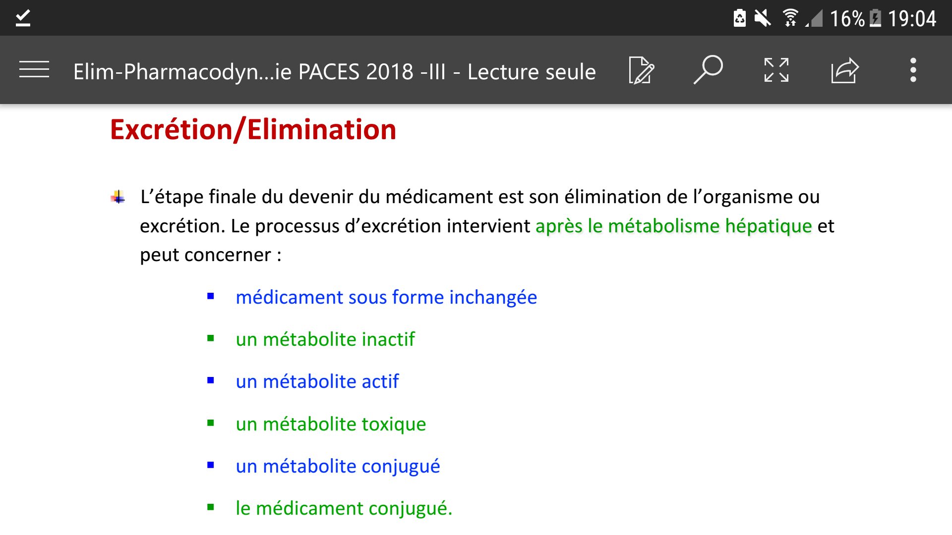

Dans la diapo 2 du cours du 30 janvier, il est écrit que "le processus d'excrétion survient après le métabolisme hépatique". J'avoue que j'ai un peu de mal avec cette notion, puisque la prof nous rabâche pendant tous ses cours que l'élimination peut arriver n'importe quand, que les étapes ADME sont concomitantes, etc...
Est-ce qu'il serait possible de demander un éclaircissement sur cette phrase? :)

Tu pourrais me faire une capture d'écran de la partie du diapo où c'est écrit s'il te plaît ?

Désolée pour la capture de galerienne haha je suis sur mon téléphone :)
Ce qui m'embête c'est que c'est un peu écrit comme une vérité générale..

Effectivement, c'est un peu contradictoire avec le fait que les 4 étapes ADME soient concomitantes...
Mais en réalité, je pense que quand on parle de concomitance, cela signifie qu'une partie d'un même médicament sera absorbée, pendant qu'une autre sera distribuée, etc. Du coup, sur cette diapo, le prof précise néanmoins que l'élimination ne peut être réalisée qu'après le métabolisme hépatique (s'il a lieu), c'est une des conditions.
Toutefois, on garde le principe de concomitance car les 4 étapes se font simultanément pour différentes parties d'un même médicament malgré la condition.
Tu comprends ce que je veux dire ? :)
