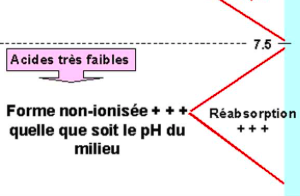

Désolée je me suis peut être mal exprimée, tout ça j’ai compris (mais merci pour l’explication encore plus détaillée), en fait je n’arrive pas à répondre au qcm 11 du deuxième tutorat.
Par exemple pour l’acide faible qui a un pKa de 9, comment on sait s’il ne sera jamais ionisé ?
Merci :)

Messagepar ZZtop » 18 Fév 2018, 23:03
Justement, ça va dépendre du pKa de ton mdc : par exemple, ton mdc sera majoritairement sous forme non ionisée si son pKa est supérieur à 7,5, regarde l'image suivante :
Capture d’écran 2018-02-18 à 22.01.52.png (45.21 Kio) Vu 157 fois
C'est bon pour toi ? :)

Messagepar Candice.B » 19 Fév 2018, 01:04
C’est bon merci beaucoup ;)
