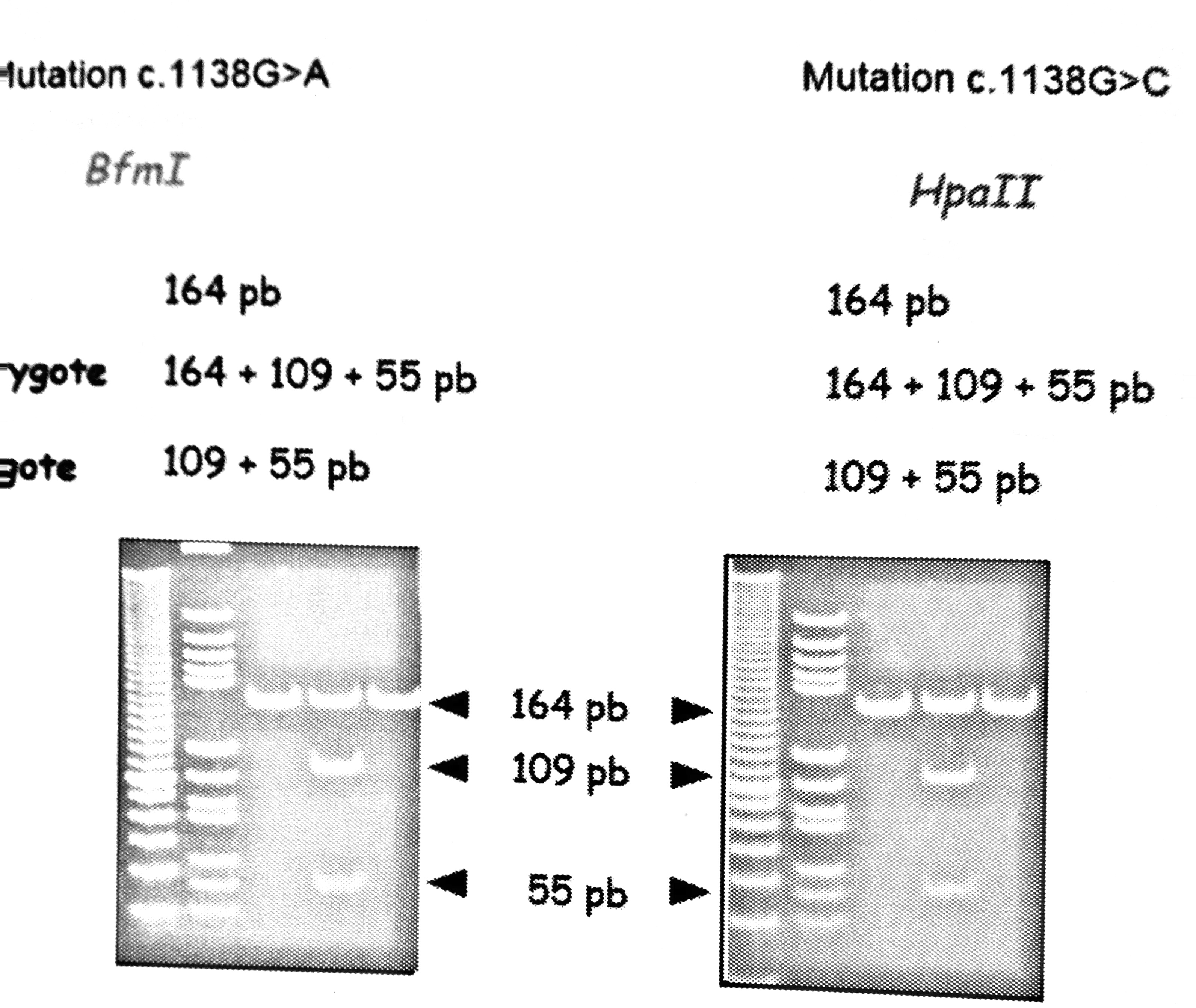

Bon j'ai un petit souci avec ce genre de trucs (déjà est-ce que c'est bien ça un électrophorégramme ? :oops: )
:arrow: (désolée pour la qualité toute pourrie >_<)
Pour BfmI je ne comprends pas à quoi correspondent toutes les colonnes et j'ai donc du mal à m'y retrouver dans le contexte de cette mutation c.1138 G>A : pourquoi on semble avoir trois colonnes ? (milieu, et deux à droite, parce que je pense que les deux premières tout à gauche sont des marqueurs de poids ou quelque chose comme ça ? :chat:)
Celle du milieu toute seule de 164 pdb, celle à sa droite de 164 + 109 + 55 pdb (ça c'est l'allèle muté, j'ai compris) et encore une colonne de 164 pdb à droite
(qui correspond donc à l'allèle sain) ?
Ici apparemment le patient est hétérozygote car on ne retrouve qu'un fragment de 164 + 109 + 55, mais pourquoi on a deux fois 164 pdb tous seuls :disapointed: Et du coup idem pour HpaII, là encore un pauvre 164 pdb tout seul, un fragment sain et un fragment muté...

Alors je vais essayer de mon mieux parce qu'en vrai c'est pas si moche que ça en à l'air :
Ta photo est bien un éléctrophorégramme (et y a pas de questions débiles !!!) ;)
Déjà, important à retenir pour comprendre : BfmI ne coupe que si le G devient un A (c'est ce que veut dire > : celui qui est à gauche est remplacé par celui de droite).
Donc sur ta photo, tu as les 2 puits de gauche (là ou il y a les 2 colonnes remplies de petits traits) qui sont des marqueurs de poids moléculaires, fais pas attention a eux sauf pour lire le poids !
Capture d’écran 2018-04-07 à 21.55.26.png (37.88 Kio) Vu 199 fois
Et tu as les 3 autres puits à droite qui sont 3 patients que tu testes : (en partant de la gauche vers la droite) :
:arrow: les 1er & 3ème puits présentent un marqueur à 164 pb, ils sont donc sains de la mutation G>A (on peut pas encore dire pour G>C puisque seule HpaII peut couper cette mutation);
:arrow: le 2ème est malade et hétérozygote puisqu'il présente un premier marqueur a 164 pb (l'allèle sain) et ensuite il présente 2 autres marqueurs qui correspondent aux 2 fragments de la séquence qui a été coupée en 2 !
Que ce soit HpaII ou BfmI, ces enzymes vont couper au même endroit (puisque peut importe G>C ou G>A, la mutation a lieu au meme endroit). Mais ce qui est important à retenir c'est que chacune est spécifique d'une mutation !
J'espère t'avoir un peu éclairé sur ce sujet, si je suis allée trop vite ou que t'as pas compris hésites surtout pas à me le dire !
Bon courage :)

Super, merci pour ton explication ! C'est plus clair, mais juste, pourquoi on a trois patients à tester :question: on n'aurait pas pu prendre juste un patient à tester et un autre "témoin" sain ?
Et dans les QCM, si on tombe sur un électrophorégramme, y aura toujours plusieurs patients et on devra se débrouiller pour trouver le bon en fonction de l'énoncé ? (je sais pas si je suis claire :chat:)
En tout cas merci ! :dance:

Euuuh pourquoi y a 3 patients je sais pas du tout haha, on a juste testé 3 personnes et on a vu que 1 seule était atteinte :)
Mais après regarde les annales du concours (dans le CT le dernier DM, et tu peux meme regarder le live lundi soir pour avoir des explications en direct ! #jefaismapub), on te dit à quoi chaque piste correspond !
C'est bon pour toi ? (désolée si je suis pas claire non plus...)
