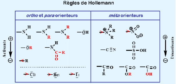

Messagepar chamou12 » 04 Avr 2018, 15:29
Alors concernant la règle de Holleman, je n'arrive pas à savoir comment on en déduit qu'un composé sera ortho/méta/ para;
Je m'explique: si on prend le Toluène:
Il a un groupe méthyl en ortho: les groupes méthyles ont un effet inductif donneur:
et on a également une mésomérie de type pi sigma pi :arrow: on peut avoir une délocalisation d'électrons ? Car on peut déplacer les électrons un peu n'importe où avec le benzène.
Mais de là, comment savoir la position du substituant ?
Merci de votre aide :mrgreen:

Messagepar Hyper'ion » 06 Avr 2018, 10:13
Salut :clap:
Pour la bromation du toluène, le groupement CH3 est ortho/para orienteur donc le brome va se mettre en ortho ou para du CH3
Tu peux le "deviner" car l'espèce qui va réagir est l'ion Br+ donc il est électrophile et il aime beaucoup les charges -
Regarde sur le schéma dans mon message précédent, on voit que les sommets les plus négatifs sont les sommets en ortho/para donc c'est la que l'ion Br+ va se mettre !
Si tu as trop de mal pour voir qui va être ortho/para ou méta orienteur tu peux toujours apprendre le tableau par coeur si c'est plus simple pour toi :cute:
J'espère avoir répondu si ce n'est pas le cas, n'hésite pas à nous redemander :rotfl:

Messagepar chamou12 » 06 Avr 2018, 10:31
Coucou la fusée aha !!
Merci beaucoup pour la réponse super rapide !!!
En fait, j'étais en train de re-éditer mon post, car j'ai essayé de dessiner les positions éventuelles du Br en para/ortho/méta, puis leur mésomérie: et on se rend compte que c'est en position ortho/para que le carbone sera le plus substitué donc le plus stable car le CH3 est un inductif donneur ! (c'est bien ça? )
Ensuite, on dit que le brome sera en position para à 60% et en ortho à 40% : est-ce que cette différence s'explique par une éventuelle gène stérique ?
Merci beaucoup :in-love:

Messagepar Hyper'ion » 06 Avr 2018, 13:03
Oui c’est ça !
Mais retient surtout que l’effet mésomère est plus fort que l’effet inductif !
Dans le cas du toluène ils vont dans le même sens donc pas besoin de se poser la question mais fait quand même attention (dans le phénol c’est inductif attractif mais mésomère donneur donc l’effet mésomère est plus fort)
Et pour l’encombrement stérique c’est bien ça ;)
