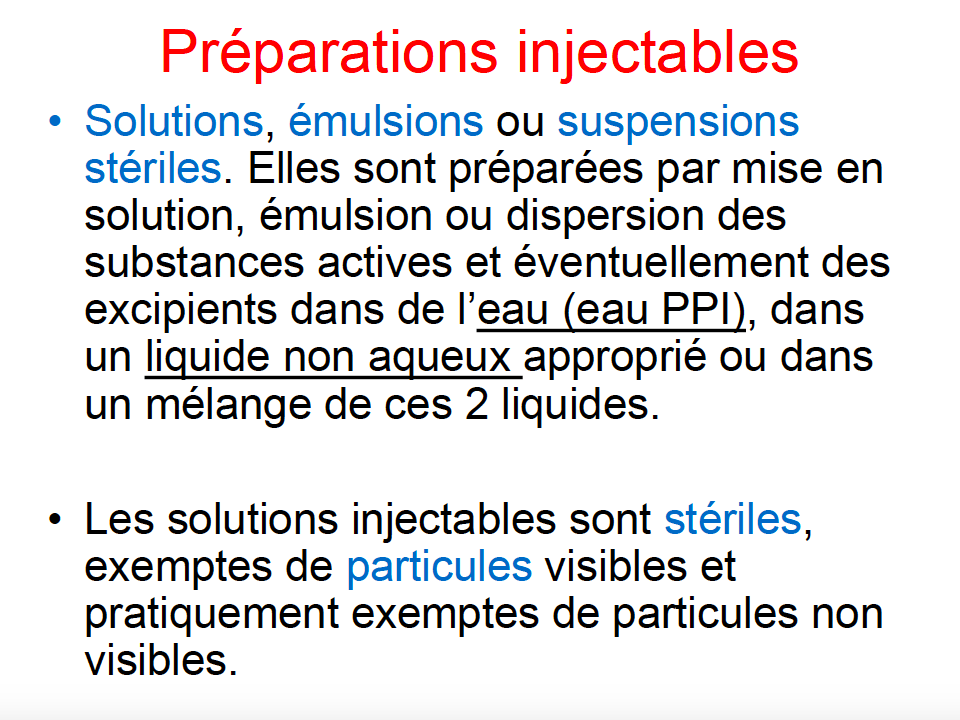

Je suis tombée sur le post des erratas et je ne comprends pas pourquoi « les suspensions injectables sont limpides et exemptes de particules visibles »
Parce qu’a La page 8, il y a écrit « ce sont des solutions émulsions suspensions stériles .... elles doivent etre stériles et exemptes de particules visibles et pratiquement exemptes de particules non visibles, donc en lisant cette phrase il me semble qu’on inclus les solutions les suspensions et les émulsions pour dire qu’elles doivent être stériles ect et pas seulement les solutions... du coup l’item est bien vrai non ?

Alors oui, une injection peut être une solution, suspension ou une émulsion. Cependant, le paragraphe suivant dis bien qu'il s'agit des solutions qui sont limpides et exemptes de particules visibles :wink2: (Je t'ai mis la photo du diapo) Donc l'item est bien faux.
