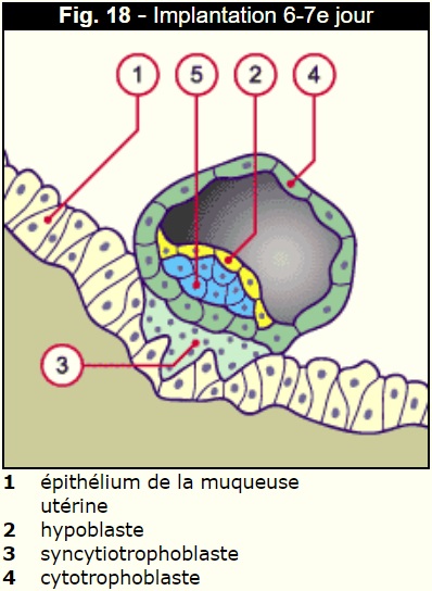

Messagepar Poisson Rouge » 24 Sep 2017, 21:56
Bonsoir !!
Dans la ronéo 2 p. 8 il y a écrit "les cellules restées au contact du trophoblaste sont [...]"
Bref je voulais être sûre d'avoir bien compris, parce que de base je croyais que lors de la fixation, le Tropho se "transformait" (seulement au point d'adhérence) en CT (donc en gros il restait plus de Tropho à ce point là) mais du coup vu ce que je viens de lire là ça veut juste dire qu'il y a une couche supplémentaire de CT qui se rajoute "par dessus" la couche de Tropho; c'est bien ça? :question:
J'espère que c'est assez clair )':
Merci ! :cute:

Messagepar caféine » 27 Sep 2017, 14:44
Coucou ! :party:
Alors ne t'embrouille pas la tête avec ça ! Clairement, la prof utilise le terme "trophoblaste" pour désigner plus ou moins tous les dérivés trophoblastiques.
Effectivement, à cet endroit, le trophoblaste a commencé à proliférer sous forme de syncytiotrophoblaste en périphérie, et vers l'intérieur il commence à se différencier en cytotrophoblaste. Techniquement, on devrait dire "les cellules restées au contact du cytotrophoblaste"; pour le coup je pense juste que le terme trophoblaste est utilisé pour désigner l'ensemble cyto + syncytio ! :dance:
Je te mets un petit schéma ici pour être claire, mais c'est pas le genre de pièges que la prof ferait. :soldier:
C'est bon pour toi ? :yolo:
