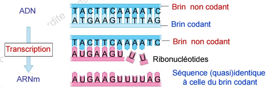

:arrow: "La traduction commence au codon AUG" : On est d'accord tout va bien
:arrow: "La transcription commence au codon TAC" : Sachant que notre pré-ARNm subit maturation, édition blablabla je ne comprends pas comment il est possible de compter l'item juste.
Séquence imagination : Pendant l'épissage on dégage x introns entre 2 codons qui font rapprocher comme par magie A, U et G --> Création du codon AUG sans pour autant que T,A,C ne soient proches dans le brin matrice non codant d'ADN.

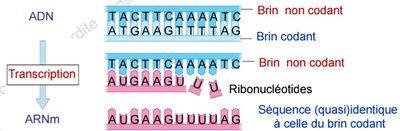

Notre pré ARNm a beau subir tout ce que tu veux en terme d'épissage, c'est bien la succession/séquence directe et continue des nucléotides TAC dans le brin non codant de la matrice d'ADN qui va créer le codon AUG de l'ARNm lors de la transcription :glasses-nerdy:
Si tu ne me crois pas, tu as à ta disposition l'équivalent de la Sainte parole du Grand Maître des Polymérases, le grimoire sacré renfermant toute la connaissance nucléotidique pacesienne, c'est-à-dire à dire le diapo :worship:
Je t'invite donc à regarder ce petit schéma tout droit tiré de la diapo 58 du premier cours qui justifie à lui tout seul la véracité de cet item :
Tu vois bien que la séquence AUG provient directement de la transcription du triplet de nucléotides TAC :desire:
C'est bon ? :)
