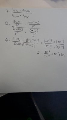

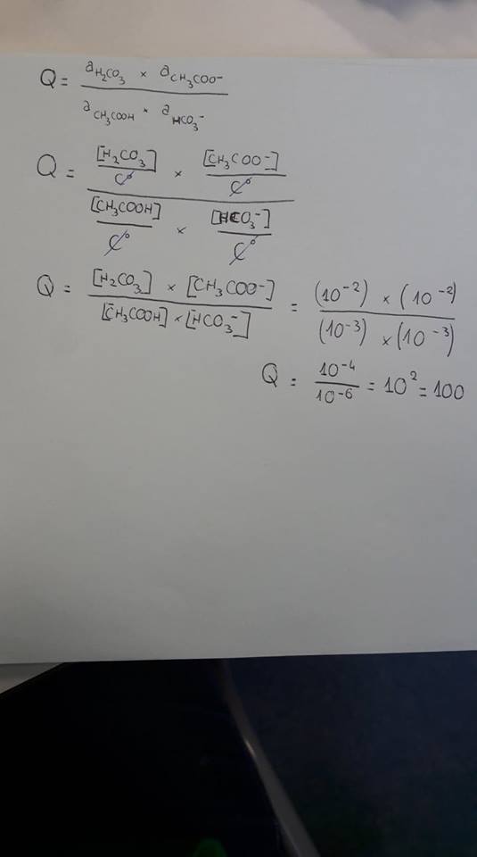

Ok du coup il y a deux parties à ce QCM :
1) A l'état initial
Tu veux comparer K et Q pour voir dans quel sens se déplace la réaction. La valeur de K est donnée, et toi ton but va être de calculer Q.
Du coup tu vas utiliser la formule Q = activités produits / activités réactifs.
Or, les activités d'un constituant liquide sont données par a = Ci / C0. Je te joins la photo du calcul, les C0 se simplifient donc tu te retrouves seulement avec les Ci (qui sont les concentrations des constituants à l'état initial, données dans l'énoncé)
Donc tu trouves bien Q = 100 :giggle:
