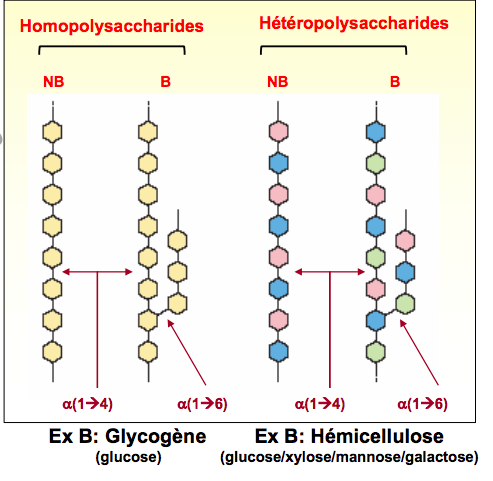

:idea: En effet, rappel définition: homopolysaccharide : Polysaccharide qui contient un seul type de monomère répété n fois
:arrow: Or le maltose et l'isomaltose désignent des types de disaccharides ( qui ont juste un type de liaison différente) mais qui correspondent à deux résidus glucose reliés entre eux.
:arrow: De ce fait : bien que la dénomination des disaccharides varient selon le type de liaison, le seul monomère présent dans ta structure reste bel et bien le glucose. Donc cela verifie bien la définition d'un homopolysaccharide. ( un seul monomère ici le glucose).

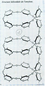

:arrow: En fait : c'est parce que le prof fait une simplification en fait l'amylose est certes un enchainement de glucose mais contrairement à ce que dit le prof ce n'est pas vraiment une structure linéaire à proprement parler.
:mrgreen: Elle s'organise en fait en hélice α, avec des tours de spire composé d'un nombre précis de résidus de sucre (8 au maximum).
:arrow: Donc l'amylose en soi n'a pas de branchement mais n'est pas réellement une structure linéaire mais plus hélicoïdal.
Capture d’écran 2018-09-22 à 20.52.15.png (117.31 Kio) Vu 213 fois
:arrow: Alors qu'en fait: dans le glycogène certes tu as également des glucoses en liaison alpha (1-4) mais cette fois je pense que la structure est vraiment linéaire et n'a pas ce système d'hélice.
:idea: Donc : même si tu as le même type de liaison et à priori le même type de structure, tu n'as pas ce système hélicoïdal propre à l'amylose ( et donc propre à l'amidon) tu ne peux donc pas parler d'amylose dans le glycogène !!
