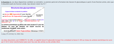

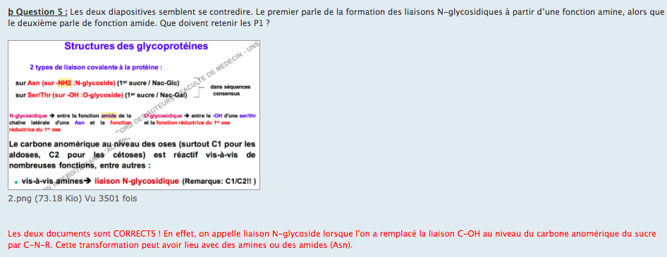

:arrow: Donc la première question concerne ma partie : en effet je comprends qu'on puisse être perdu ça tombe bien le prof a repondu à cette question en 2016 je te joins ici sa réponse : ( pense à cliquer sur la photo)

:party: Hey quand tu as un qcm comme ça à l'avenir essaie de me le mettre directement que je n'ai pas à fouiller sinon c'est complexe et long pour chaque question :
:arrow: Alors non l'item est bien vrai :
:arrow: "Le premier ose de la fraction glucidique d’une glycoprotéine est lié à la fonction amine de la chaîne latérale d’une asparagine contenue dans une séquence consensus par l’intermédiaire d’une liaison N glycosidique" : en effet une asparagine possède une fonction AMIDE etnon pas amine, qu'elle implique( sa fonction) pour former la liaison N-glycosidique.
:!: Je pense que tu as mal interprété la réponse du prof les fonctions amide et amine restent bien distinctes ( une asparagine possède une fonction AMIDE il n'y a pas de doute dessus et pas de fonction amine).La seule chose que le prof a dit c'est dans une liaison N-glycosidique selon les cas l'azote ( le N) peut soit :
1) être apporté par un groupement amide ( comme lorsqu'une asparagine est impliquée)
2) soit être apporté par un groupement amine ( cf diapo).
:idea: Donc en fait: tu retrouvais dans le diapo le fait que la liaison N-GLYCOSIdique impliquait un coup l'azote d'un amide et l'autre l'azote d'un amine ( selon les diapos: deux versions).
:idea: Donc le prof a juste dit que cette azote pouvait venir des deux fonctions ( amide + amine) en fonction des situations et que les deux versions étaient donc justes concernant l'origine de l'azote.
Voilà j'espère que c'est clair maintenant. :)
