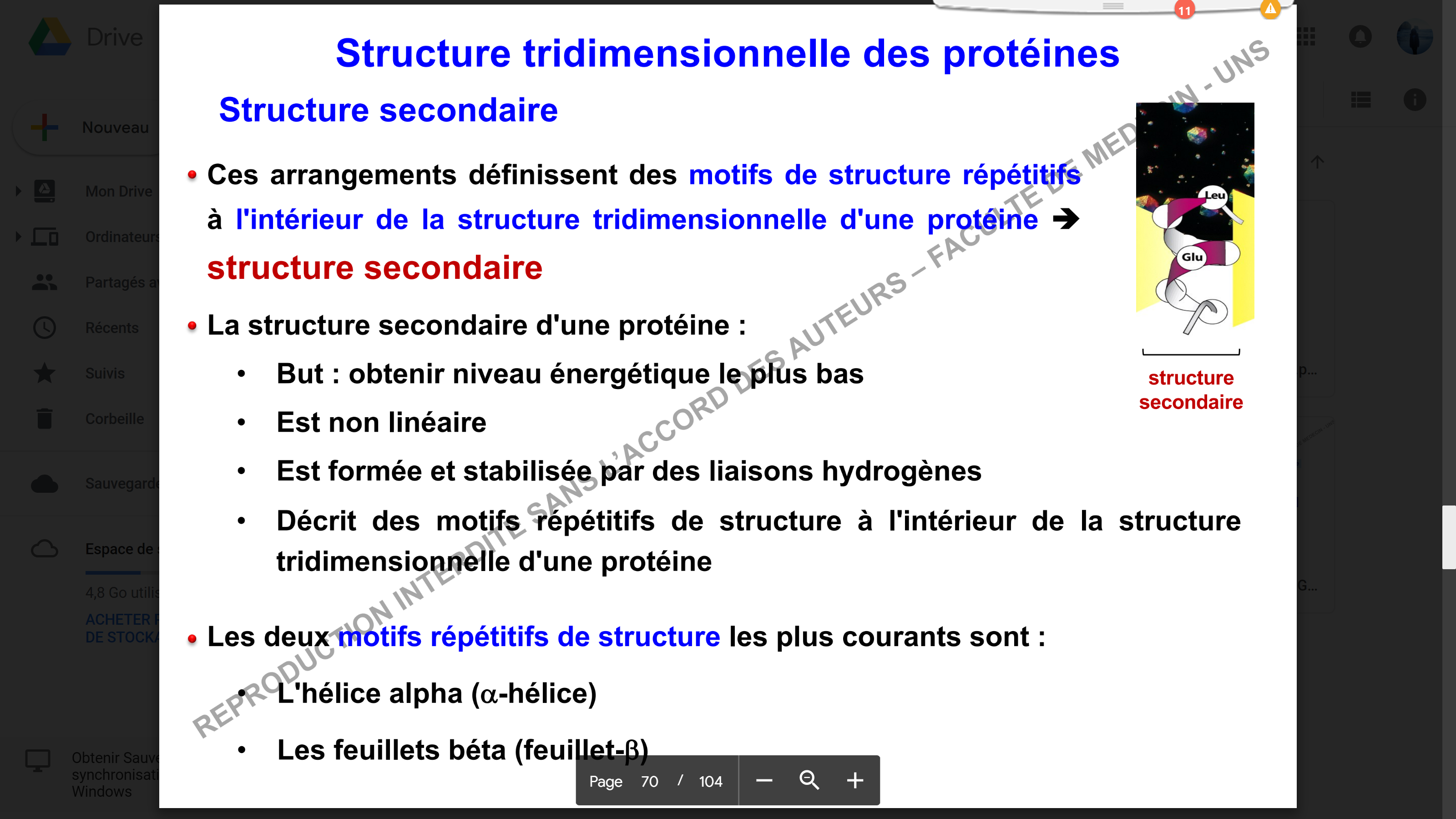

Je voulais savoir si les coude bêta sont présents dans la structure secondaire ?
Car dans le cours c’est dans la partie de la strucure secondaire et dans les annatut il est dit que les coudes sont retrouvés que à partir de la structure tertiaire ?

Alors les coudes betas sont décrit dans la partie de la structure secondaire mais ne constitue pas un motif de la structure secondaire en soit. En effet le prof ne considère pas le coude B comme un motif à part entière:
- sur la diapo 70 il précise que les deux motifs sont les hélices Alpha et les feuillets Beta
- sur la diapo 75 il précise bien que le coude bêta est un moyen de structurer les protéines qui permet un changement de direction de la chaine
:arrow: Le coude Bêta n'est pas un motif en soit, il permet de structurer les motifs dans l'espace, il n'a pas d'action directe sur les propriétés de la protéines voilà pourquoi ce n'est pas un motif
Voila j'espere que c'est bon pour toi, apres rassures toi, je ne penses pas que le prof te poseras ca comme question au concours c'est un peu chercher la petite bête! Bon courage :bye:
