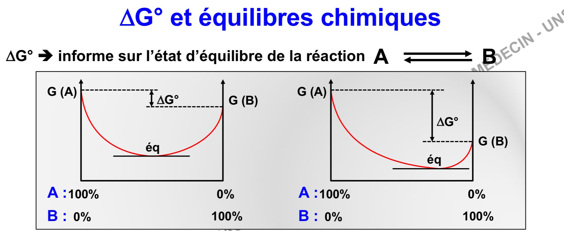

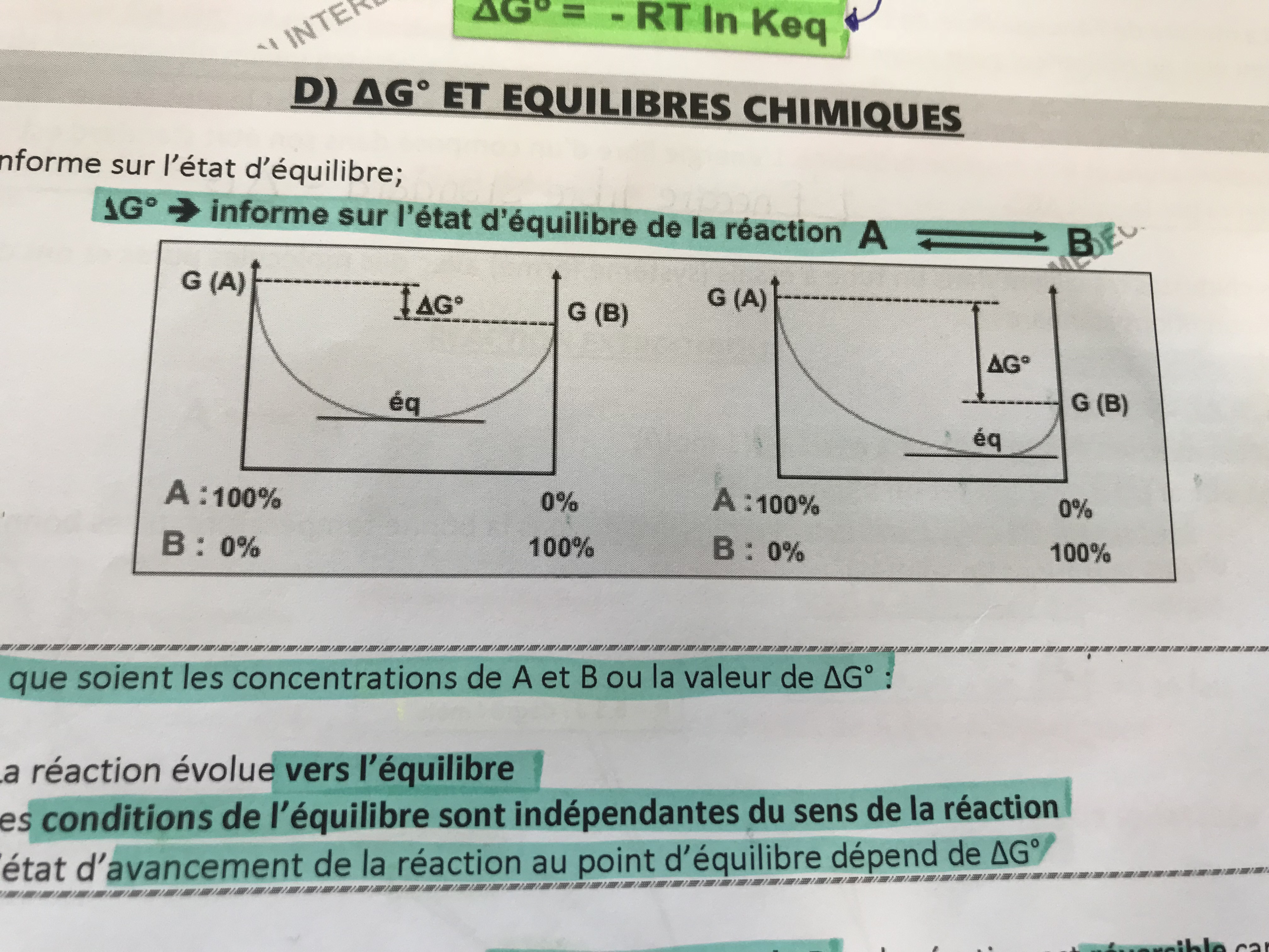

Bonjour,
concernant le cours de la bioénergétique je n'arrive pas à comprendre le schéma qui met en lien l'état standard et l'équilibre chimique. Surtout lorsqu'on dit que si l'état standard est petit la réaction évolue vers un état d'équilibre mais lorsque l'état standard est grand est négatif on nous précise pas forcément qu'on évolue vers un état d'équilibre alors que sur le schéma c'est indiquée.

Messagepar eslem.elbatti » 04 Oct 2018, 11:41
Voila c'est celui là

Messagepar Rabajoy » 15 Oct 2018, 16:33
Alors, quelques soient les concentrations de A et B ou la valeur de ΔG :
  • La réaction évolue vers l’équilibre, et ce, même lorsque le ΔG (qui est la variation d’énergie libre, pas l’état standard) est grand et négatif
  • Les conditions de l’équilibre sont indépendantes du sens de la réaction
  • L’état d’avancement de la réaction au point d’équilibre dépend du ΔG, et c’est le fameux schéma qui te pose problème :
En abscisse, tu as les concentrations de A et de B (tout à gauche 100% de A et 0% de B, tout à droite c’est l’inverse). En ordonnée tu as l’énergie libre de A à gauche (GA) et de B à droite (GB)
Tu vois donc que si la différence entre GB et GA (donc le ΔG°) est petite, l’équilibre se situe relativement au milieu donc pour des concentrations en A et B équivalentes.
Par contre, si le ΔG° est grand et négatif (GB est bcp plus faible que GA) l’équilibre est beaucoup plus déplacé vers la droite donc il y aura plus de B que de A ( il y a pratiquement toutes les molécules de A transformées en B). C’est pour ca qu’on te dit que la réaction est pratiquement totale. Mais ca ne l’empeche pas de tendre vers son état d’équilibre (aussi déplacé sur la droite soit-il) !!
C’est plus clair pour toi ? :bye:

Messagepar eslem.elbatti » 16 Oct 2018, 13:40
oui merci c'est beaucoup plus clair
