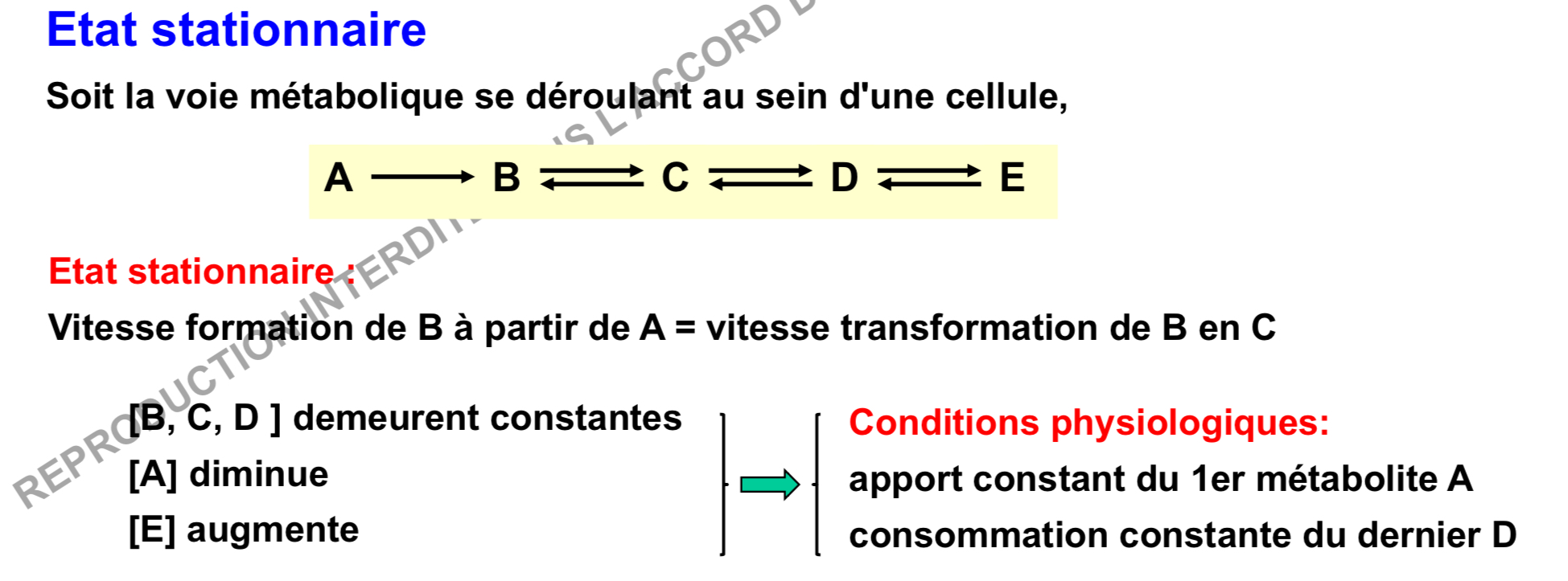

3) je vais dire ce que j'ai compris et dites moi si c'est bien ça ou je dit nptk :neutre: :
il y deux types d'état:
Si on est dans un état stationnaire, on dit que si on a une réaction qui va de A-->E , avec des intermediaire BCD, :
-il faut que A diminue et E augmente
-il faut que BCD reste constant
Si on est dans un état physiologique :
-l faut que ABCDE reste constant.
c'est ça ??
et du coup, c'est dans quel situation on trouve l'état stationnaire, et dans quel autre situation ou on trouve l'état physiologique

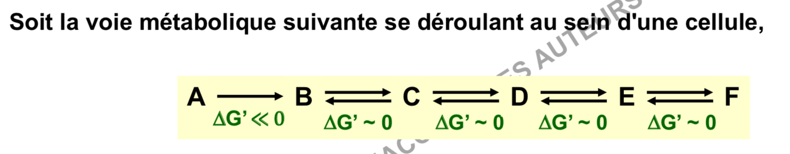

2) La loi de Lechatelier concerne bien les équilibres chimiques RÉVERSIBLES. Cela te permet de comprendre pourquoi le fonctionnement ou non de la voie métabolique dépends de la première réaction IRRÉVERSIBLE, je m’explique :
→ Si A augmente, ca va entraîner la production irréversible de B, donc la concentration de B va augmenter sans que ces molécules puissent se retransformer en molécules A
→ B fait aussi partie d’un équilibre chimique avec C, mais cette fois ci RÉVERSIBLE. La loi de Lechatelier va donc s’appliquer : B a augmenté donc l’équilibre entre B et C va être déplacé dans le sens de la production de C
→ La concentration de C augmente aussi du coup, donc la loi de Lechatelier va de nouveau s’appliquer, donc la concentration de D va augmenter aussi, et ainsi de suite jusqu’à arriver au produit final de la voie F !
:arrow: L’augmentation de A va aboutir à l’augmentation de F (parce que la première réaction irréversible s’est produite, donc la formation de B entraine en cascade la formation des métabolites suivants jusqu’à F)
3) La tu mélange 2-3 ptits trucs :
À l’état stationnaire, la vitesse de formation de B à partir de A est égale à la vitesse de transformation de B en C
Du coup, les concentration de B, C et D vont rester constantes, la concentration de A va diminuer et celle de E va augmenter (ca c’est juste la conséquence du fait que les vitesses soient égales)
Maintenant en se plaçant dans des conditions physiologiques (donc dans une cellule dans ton organisme), il y a un apport constant de A, ce qui entraine une consommation constante aussi du dernier métabolite D ! C’est encore une fois une simple conséquence du fait qu’on soit dans un état stationnaire en conditions physiologiques ;)
C’est plus clair pour toi ? :bashful:
