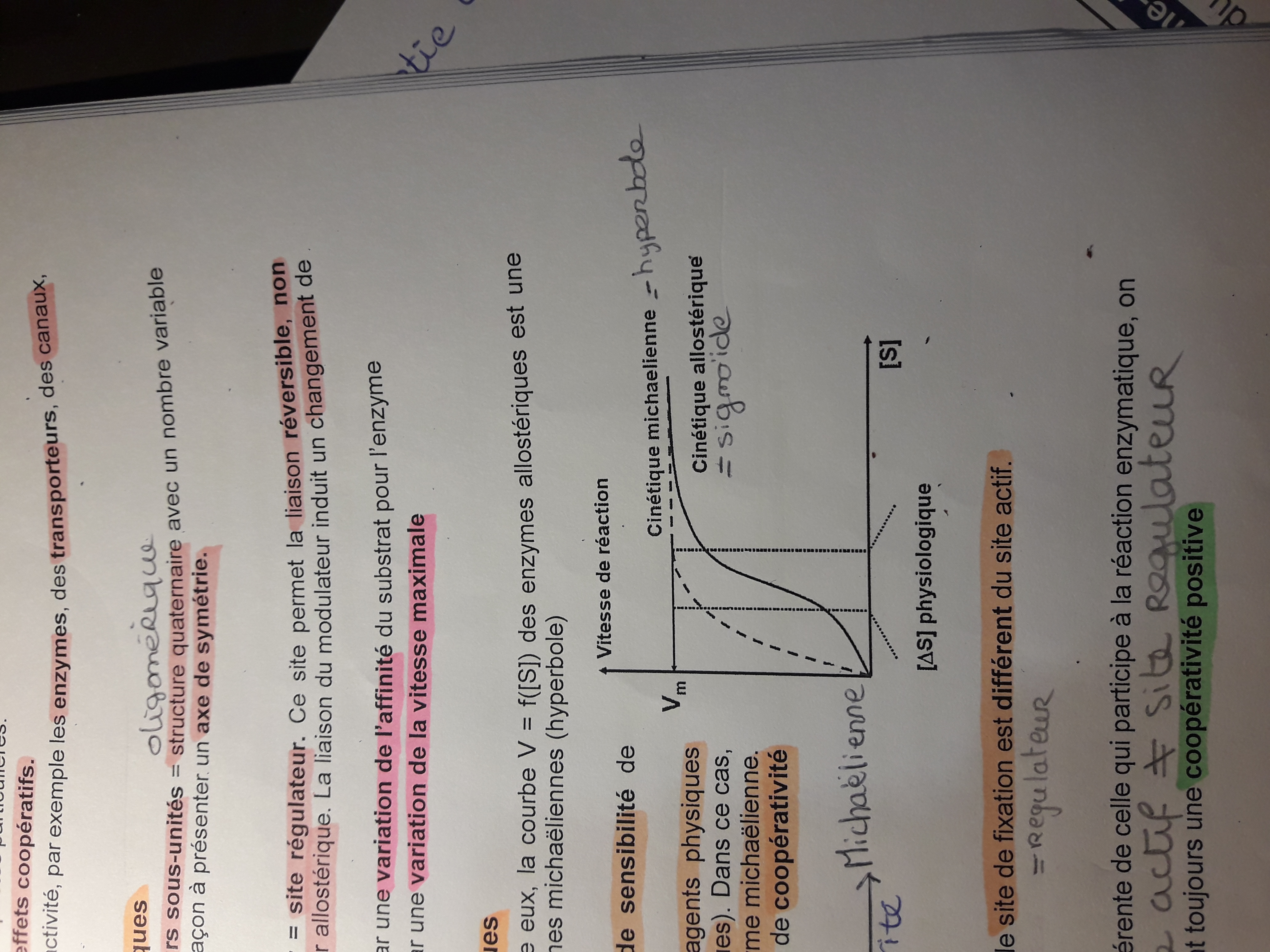

La desensibilisation d'une enzyme allosterique provoque une perte de sensibilite et de cooperativite et à une diminution de l'activité catalytique et donc on passe d'une courbe sigmoide (allosterique) a une courbe hyperbolique (michaelien).
Par contre, sur le schema la courbe michaelienne est superieur a la courbe allosterique donc il sagit plus dune augmentation de lactivite catalytique qua une diminution non ?

Alors attention la désensibilisation d'une enzyme allostérique c'est une modification de la structure de l'enzyme et plus précisement de la structure du site allostérique! Ca ne touche pas le site actif!
Donc cette désensibilisation va engendrer
- perte de sensibilité aux effecteurs allostériques (logique vu qu'il n'y a plus de site allostérique/site du modulateur)
- perte de coopérativité (quelles soient positives ou négatives) :arrow: enfaite lors d'une désensibilisation, on va venir couper les liaisons entre les différents protomères, donc perdre la structure quaternaire de l'enzyme. On se retrouve avec des protomères tous seuls qui ont donc une cinétique michaelienne (C'est la coopération entre les protomères qui donne une cinétique global allostrique pour l'enzyme dans sa structure quaternaire)
Mais ducoup le site actif lui ne subit pas de modification, donc la réaction enzymatique pourra se faire, l'activité catalytique est inchangé: ni augmenté, ni diminué, simplement la cinétique de l'enzyme est modifié: on passe d'une cinétique allostérique à une cinétique michaelienne.
Ducoup ou as tu vu ecrit que lors d'une désensibilisation on avait une diminution de l'activité catalytique? car c'est faux..
:!: Apres attention a ne pas confondre désensibilisation avec dénaturation #cours1AAetProteines qui elle correspond a une destruction de la structure quaternaire, tertiaire, secondaire mais pas primaire! Ducoup suite à une dénaturation, l'enzyme a perdu sa fonction et donc perdu son activité catalytique (car plus de structure tertiaire..)

Messagepar sg801087 » 09 Sep 2018, 20:50
Voila il sagit de ce schema vu que la courbe michaelienne etait superieur a la cinetique allosterique je me suis dit qu'il y avait une augmentation de lactivite catalytique

Messagepar sg801087 » 09 Sep 2018, 21:23
enfait je crois que je confondais activité catalytique avec la cinétique je pensais que cetait la meme chose... mais pas du tout enfait du coup tout est plus clair mercii

Messagepar mariol » 11 Sep 2018, 18:24
Oui c'est deux choses à pas confondre:
- l'activité catalytique c'est qu'est ce qu'elle fait comme boulot, combien de substrat elle catalyse ? Elle peut être représenté par différentes unités: U.I, Katal, A.M.S, A.S
- la cinétique c'est plus la théorie de comment est ce que elle le fait?
:arrow: Ducoup on a vu que dans la désensibilisation tu as une modification de la cinétique sans modification de l'activité catalytique!
Apres attention, la courbe dont tu parles n'est pas en lien avec la désensibilisation mais avec le paragraphe au dessus sur la comparaison des courbes caractérisant une réaction avec une cinétique michaelienne et une autre avec une cinétique allostérique :arrow: là ce qui nous interesse c'est vraiment la différence de formes des courbes:
- cinétique michaelienne = hyperbole
- cinétique allostérique = sigmoide
Voila j'espere que c'est bon pour toi!
