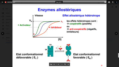

Alors j'ai jeté un oeil aux réponses des tuteurs des années passés et je suis plutot d'avis à dire que cette item est vrai!
D'abord si tu regardes la courbe de la diapo 78, tu vois que même avec un inhibiteur allostérique, une augmentation de la concentration en substrat te permet d'atteindre a Vm max! Donc une augmentation de la concentration en substrat permet une transition allostérique de la forme T => R de l'enzyme!
