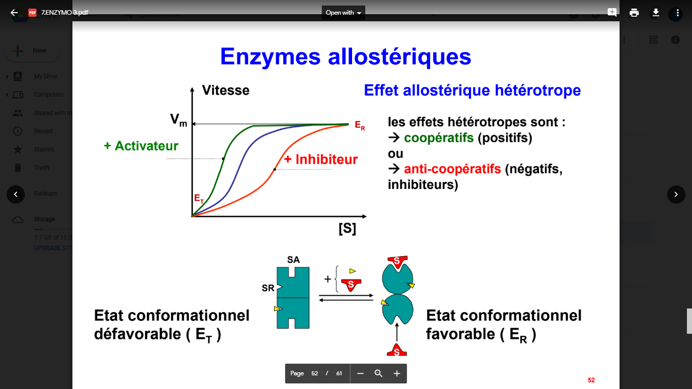

A propos de l'item d :"Dans le cas d'une enzyme allostérique hétérotrope, en présence d'un inhibiteur allostérique (effecteur négatif), la transition allostérique de la forme T => R de l'enzyme nécessite plus de substrat".
Compté vrai.
Il a déjà posé problème pleiiin de fois les années précédentes, et on retrouve des réponses différentes en fonction des tuteurs. @@
Personnellement je l'ai compté faux car même si on augmente la quantité de substrat l'effet de l'inhibiteur n'est pas forcement levé, en sachant que le site régulateur est différent du site actif.
Est- ce que ce serait possible une petite explication, et de poser la question à la prof pour être totalement sur svp ? :/ :/

Alors j'ai jeté un oeil aux réponses des tuteurs des années passés et je suis plutot d'avis à dire que cette item est vrai!
D'abord si tu regardes la courbe de la diapo 78, tu vois que même avec un inhibiteur allostérique, une augmentation de la concentration en substrat te permet d'atteindre a Vm max! Donc une augmentation de la concentration en substrat permet une transition allostérique de la forme T => R de l'enzyme!
De plus si tu te bases sur les formules d'équilibre tu retombes sur le même résultat:
Voila donc pour être sur on va quand même poser la question à la prof donc je passe le post en attente et je te tiens au courant quand elle répond!
Bon courage :bye:
