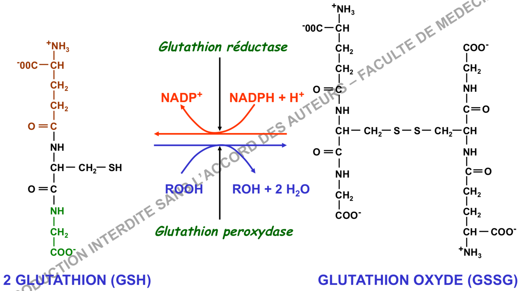

J’ai un peu du mal avec le fonctionnement du glutathion pour la détoxication des GR
Est-ce que vous pourriez m’éclaircir un peu

Alors je te remet le diapo de la prof pour pouvoir suivre :
Il faut d’abord remarquer que le GLUTATHION fonctionne par association de 2 molécules qui, lorsqu’elles vont s’oxyder, vont se « fixer » l’une à l’autre.
Donc les 2 GLUTATHIONS (2 GSH) vont s’oxyder via la Glutathion Peroxydase pour donner notre GLUTATHION OXYDÉ (GSSG).
En s’oxydant, le glutathion permet la réduction des péroxydes -ROOH en eau et alcool -ROH
Ces Péroxydes sont dangeureux pour les cellules puisque leur accumulation entraine un stress oxydant toxique.
Sauf qu’une fois que le péroxyde est réduit, on se retrouve avec notre GLUTATHIO OXYDÉ (GSSG), qui, sous cette forme, ne peut plus réduire de péroxydes pour détoxifier la cellule.
On va donc le réduire via la Glutathion Réductase qui utilise comme cofacteur le NADPH.
Cela permet de retrouver nos 2 GLUTATIONS (2 GSH) de départ.
Le NADPH sera oxydé au cours de la réaction en NADP. Celui ci sera de nouveau réduit par la Voie des Pentoses P (pour maintenir une concentration de NADPH suffisante dans la cellule)
Ce système de détoxification est extremement important pour les GLOBULES ROUGES (qui n’ont pas de mitochondrie) puisque la plupart des système de défenses contre les espèces réactives de l’oxygène (ici les péroxydes) sont dépendant de la mitochondrie ...
N’hésites pas si il reste un point incompris :wink2:
Bon courage ! <3
