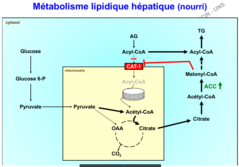

<3 Schéma 2 Ducoup d'abord en situation de post prandial: (je te le détail aussi ça permet de mieux comprendre)
Tu es en hyperglycémie donc sécrétion d'insuline, tu cherches à diminuer le taux de glucose dans ton sang en le transformant en graisse que tu va stocker dans ton Tissu Adipeux et notamment sous forme de Triglycérides. Ducoup on fais quoi?
:arrow: Glycolyse : glucose -> pyruvate (à gauche sur le shéma)
:arrow: Le pyruvate rentre dans la mitochondrie
:arrow: Il se transforme en AcetylCoa par la PDH (pyruvate deshydrogenase)
:arrow: Puis premier étape du cycle de Krebs pour former du Citrate permettant de ressortir de et la la mitochondrie
:arrow: Et de la synthèse des TG
:!: Et voilà notre glycemie est descendu en stockant tout dans le Tissu Adipeux!

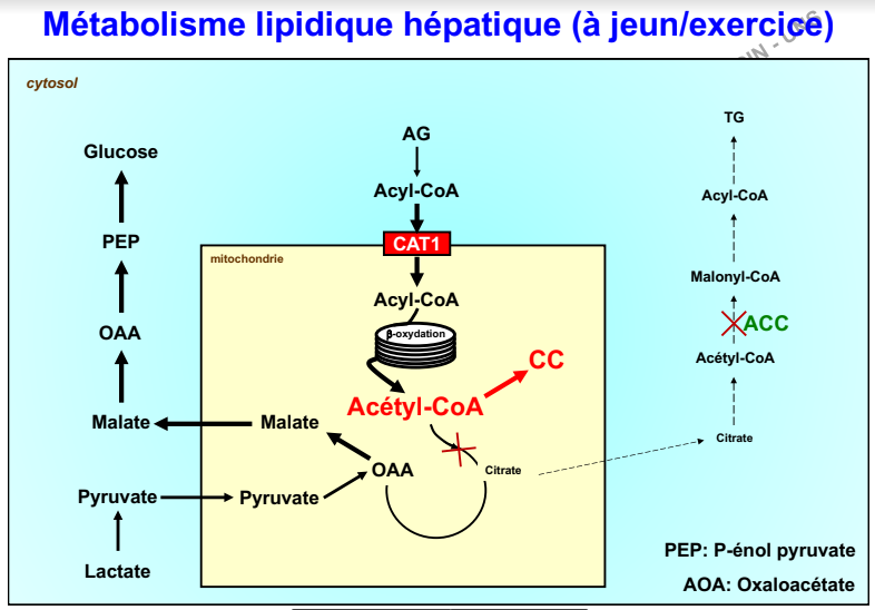

<3 Schéma 1 Maintenant le cas contraire: on rentre dans le jeune, on est en post-absortif[/b], que passa?
Tu es en [b]hypoglycémie
, tu veux augmenter le taux de glucose dans ton sang, Ducoup :
:arrow: Tu va venir catalyser tes AG grâce à la Boxydation dans ta mitochondrie et produire de l'Acetyl-Coa
0_o Attention, ton acetylcoa ne va pas pouvoir s'engager tranquillou dans le Cycle de Krebs parce qu'enfaite tu n'a plus de OAA!
:arrow: parce que pendant que tu faisais ta Box, la NGG c'est aussi activé (hors dans la NGG tu as besoin de l'OAA de ta mitochondrie (pour contourner la réaction irréversible de la glycolyse et passer de pyruvate à PEP))
:!: Ducoup tu te retrouves avec d'un côté une Box pour produire de l'énergie, de l'autre une NGG pour former du glucose et Ducoup ta plein d'acetylCoa qui s'accumule dans ta mitochondrie et ducouuup :arrow: Cetogenèse! On produit à partir du OAA des corps cétoniques!
Donc lors d'un jeune prolongé, l'utilisation de l'OAA mitochondriale par la NGG est à la base de l'augmentation de la production hépatique des corps cétoniques. L'item est bien vrai!
