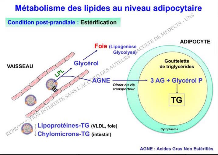

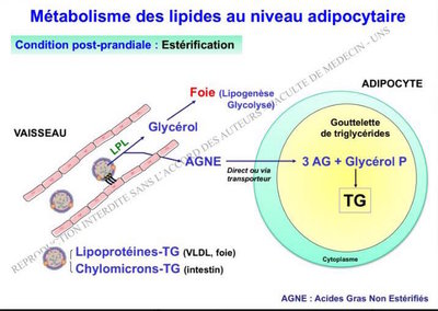

:idea: La LPL ou lipoprotéine lipase est donc une enzyme qui se trouve à la surface des cellules endothéliales du muscle et du TA ( pas du foie)( endothéliales = des vaisseaux donc pas dans l'adipocyte !!!). Elle va hydrolyser les TG situés dans ta lipoprotéine immobile, donc contenus dans tes chylomicrons ou VLDL ou autres. ( elle agit donc sur les TG extra cellulaire). Cela va donc libérer des AG qui pourront être captés par les différents tissus notamment le tissu adipeux et du glycérol qui ira vers le foie qui synthétisera d'autres TG et les mettra dans des VLDL qui iront dans le sang.
:idea: Culture g : en fait cette enzyme la LPL est synthétisée par les cellules musculaires et adipocytaires et en fait elle va sortir de la cellule pour se fixer aux cellules endothéliales des capillaires qui irrigureront le tissus.
:arrow: Bilan : La LPL hydrolyse les TG des lipoprotéines, les AG libres obtenus seront repris par le tissu adipeux notamment puis réestérifiés ( remis sous forme de TG dans la goutelette lipidique) et mis en réserve dans les adipocytes.
:arrow: On passe par ce système de "je détruis" je "reconstruis" tout simplement car tes TG tels quels ne peuvent pas rentrer dans les adipocytes. Donc ici la lipolyse se fait en dehors de la cellule, pour le stockage des AG/TG.
:!: Cependant attention : même si elle permet au final le restockage des AG sous forme de TG dans les adipocytes, il s'agit bien d'une lipolyse extracellulaire ( car avant tout elle dégrade les TG des lipoprotéines).
:!: On ne parle donc pas ici de lipogénèse (car la lipogénèse est la formation d'AG à partir d'acétyle-Coa)

:arrow: l'insuline en post prandiale : elle va augmenter la synthèse au niveau des cellules musculaires et adipocytaires de la LPL migre vers la lumière des capillaires et s'y accroche. ( cf culture g). Ici Pas de régulation par phosphorylation. Ici on parle donc de lipolyse extra-cellulaire.
L'insuline va donc augmenter l'expression de la LPL ( également activée par APOC2) qui libère les AG et le glycérol des lipoprotéines contenues sous forme de TG et permet ainsi aux AG d'aller au niveau du TA notamment pour être réestérifiés et sotckés.

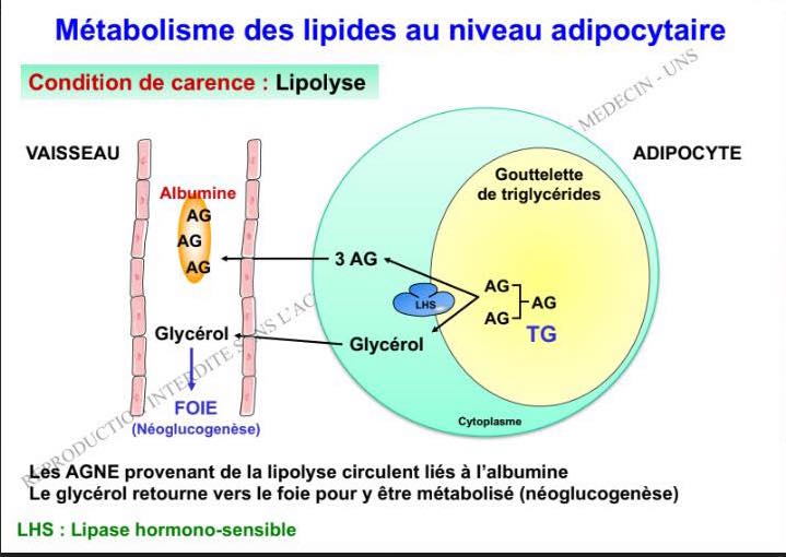

La LHS est une enzyme retrouvée au niveau du tissu adipeux, son rôle va être d'hydrolyser les TG de réserve se trouvant dans les granules présentes dans le Tissu adipeux (adipocyte) et libère dans le sang des AG non estérifiés. La LHS exerce donc son action sur les TG des gouttelettes lipidiques présentes dans le TA. En effet la LHS est cytosolique ( mais bien dans l'adipocyte) et quand elle est active elle va au contact de la gouttelette et dégrade les TG ( donc toujours dans le cytoplasme de l'adipocyte).
:idea: Cette enzyme va catalyser la réaction :
DAG = MAG+AG
:idea: A noter : il existe bien deux autres lipases qui agissent en plus : ATGL et MAGL
ATGL : TG à DAG + AG
MAGL : MAG à Glycerol + AG
:arrow: Les AG passeront ensuite dans le sang ( en se liant à l'albumine ).
:!: Donc certes la LHS n'est pas la seule à agir mais c'est vraiment celle sur laquelle la prof insiste donc même si ce n'est pas très précis considérer comme vrai : "la LHS libère 3TG et un glycérol" comme l'indique la diapo)

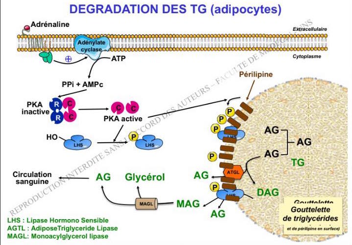

On veut utiliser les TG = il faut que la périllipine lzissent l'accès à la LHS. Le mécanisme est hormonal ( c'est à dire qu'il met enjeu des hormones comme c'est souvent le cas) notamment avec l'adrénaline. L'adrénaline permet la production de l'AMPc qui va lui même activer PKA qui va phosphoryler la LHS ainsi que la périlippine. La LHS va être active et les périlipines vont changer de conformation et permettre l'action de la LHS.
Donc ici on parlera de lipolyse intracellulaire, activée par l'adrénaline ( hormone qui agit sur le TA) permettant la libération des AG de l'adipocyte en situation de jeune, carence.Donc l'Adrénaline permet lorsque la glycémie est faible, de proposer aux organes un autre métabolite énergétique que le glucose .

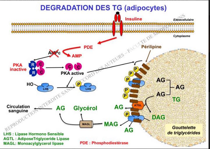

À l’inverse, lors d’une présence d’apport alimentaire, on va bloquer la voie de dégradation des TG. Cette inhibition de la voie se fait grâce à l’insuline. L’insuline va réguler de façon positive les phosphodiestérases qui transforme l’AMPc en AMP. On va donc diminuer la concentration en AMPc intracellulaire et donc diminuer/éteindre l’activité de la PKA. La PKA ne phosphorylera donc plus les périlipines ni la LHS.
On aura plus la possibilité de dégrader des TG mais en plus on pourra stocker encore plus de TG(grâce à l'activation de la LPL).

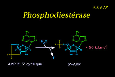

:arrow: 3) En fait la phosphodiestérase est tout simplement une enzyme !
:?: Mais que fait cette enzyme ?
:arrow: L’enzyme hydrolyse la liaison ester entre le carbone 3’ du ribose et le phosphate, produisant un nucléotide 5’ phosphate. ( voir schéma)
:arrow: Après cela est très abstrait et pas à retenir mais globalement en fait cette enzyme va permettre de transformer ton AMPc ( donc cyclique) en AMP ( donc non cyclique). Donc plus d'AMPc, donc pas d'activation de PKA, ni de phosphorylation de LHS ni des périlippine etc.
:arrow: Donc pas de dégradation des TG en présence d'insuline.
