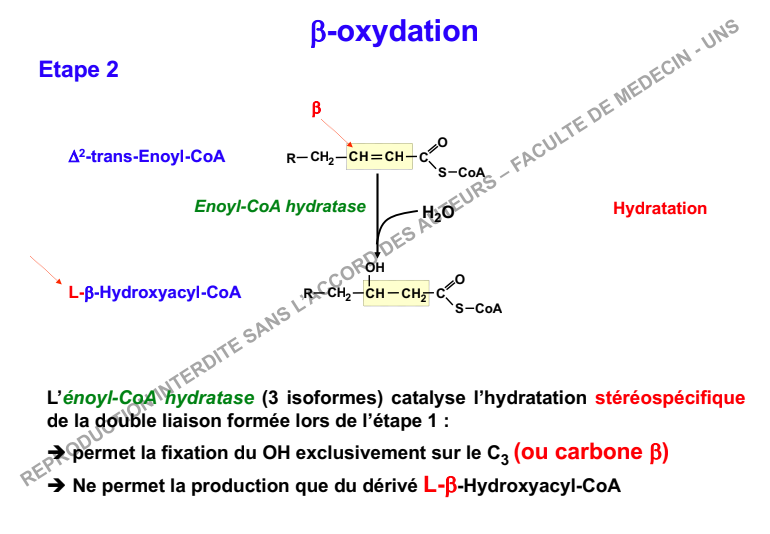

:arrow: Ensuite : tu utilises une enzyme d'hydratation uniquement au niveau de l'étape 2 : l'Enoyl coa hydratase mais ici uniquement pour insérer les atomes d'une molécule d'eau dans ta molécule et réarranger les atomes pour les étapes suivante.
:arrow: Dans la B-oxydation le clivage se fait grâce à la B-thiolase catalysant le clivage thiolitique :
:arrow: En fait: toutes tes modifications sur ta molécule on pour but de rendre la liaison entre le carbone alpha et beta plus fragile, moins stable afin que cette enzyme la thiolase ( ou B-thiolase) puisse cliver ton acyl coa en un acétyl coa ( 2C) et un acyl coa possèdant 2 carbones en moins.
:!: Après même si ce n'est pas le cas ici : tu as des réactions avec des molécules d'eau qui permettent de rompre des liaisons on parle d'hydrolyse ( hydro pour eau et lyse pour casser) : on casse quelque chose en y ajoutant une molécule d'eau.
:arrow: Hydratase on ajoute juste une molécule d'eau qui se réarrange au sein de la molécule on ne casse pas ( comme c'est le cas pour la 2 étape de la B-oxydation).
